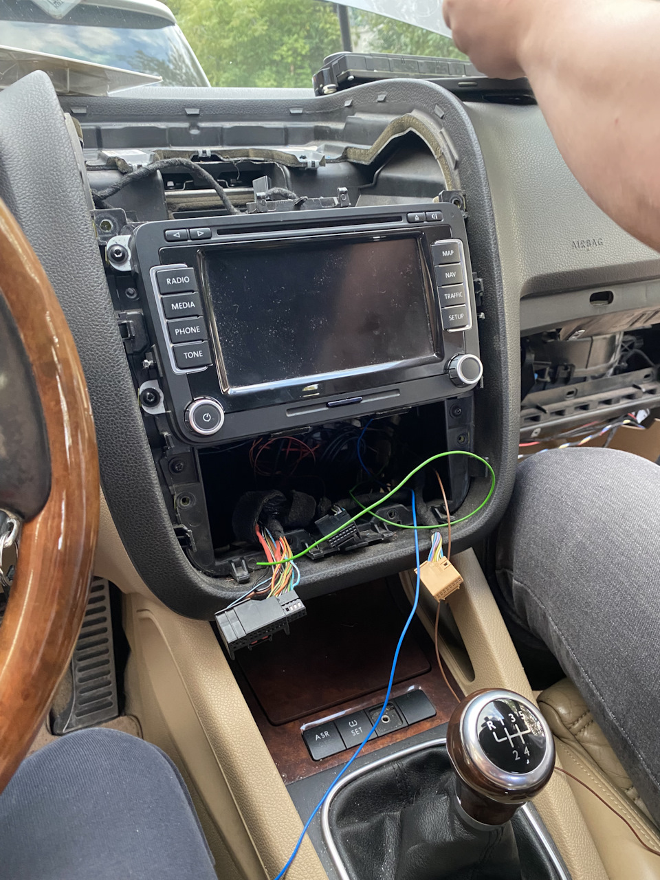

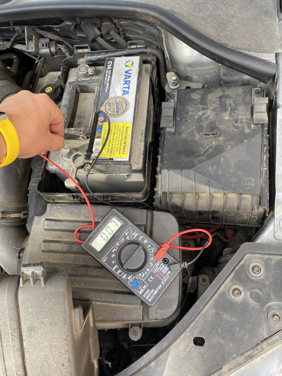

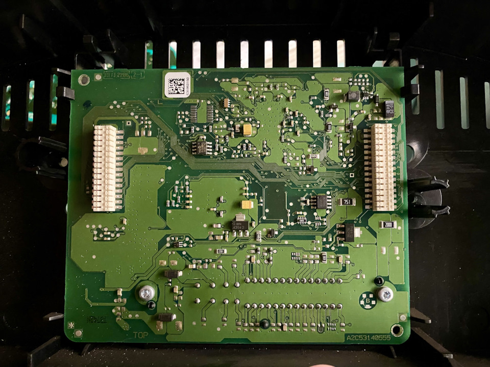

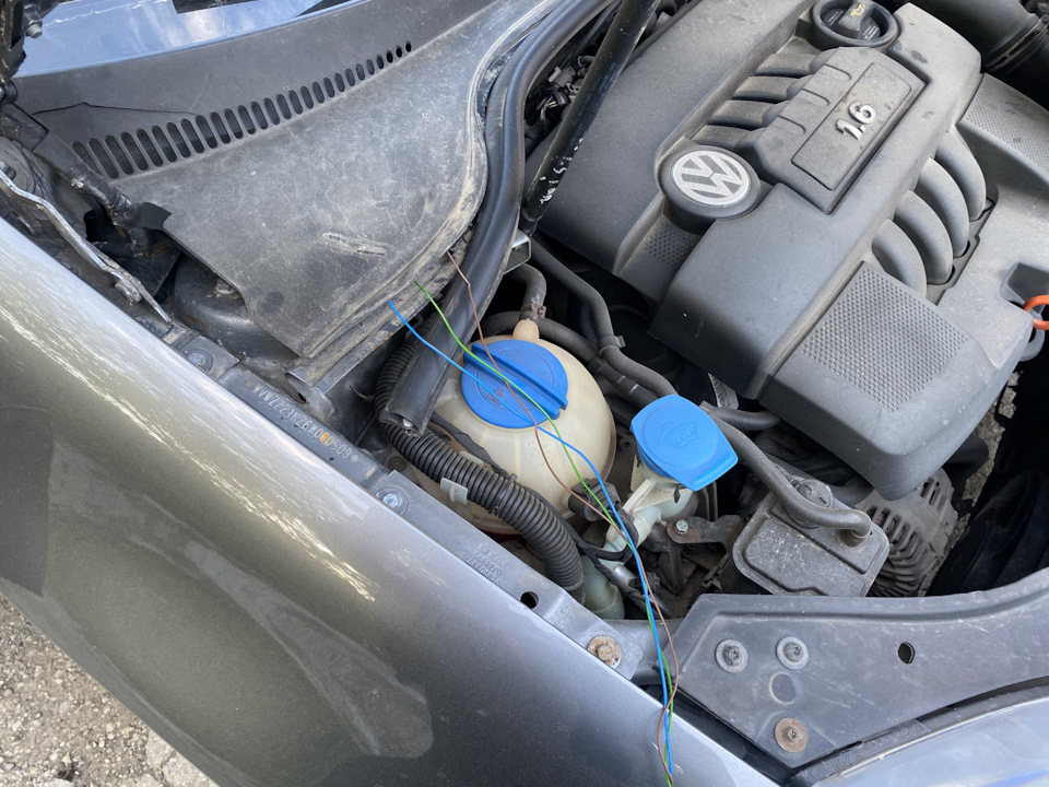

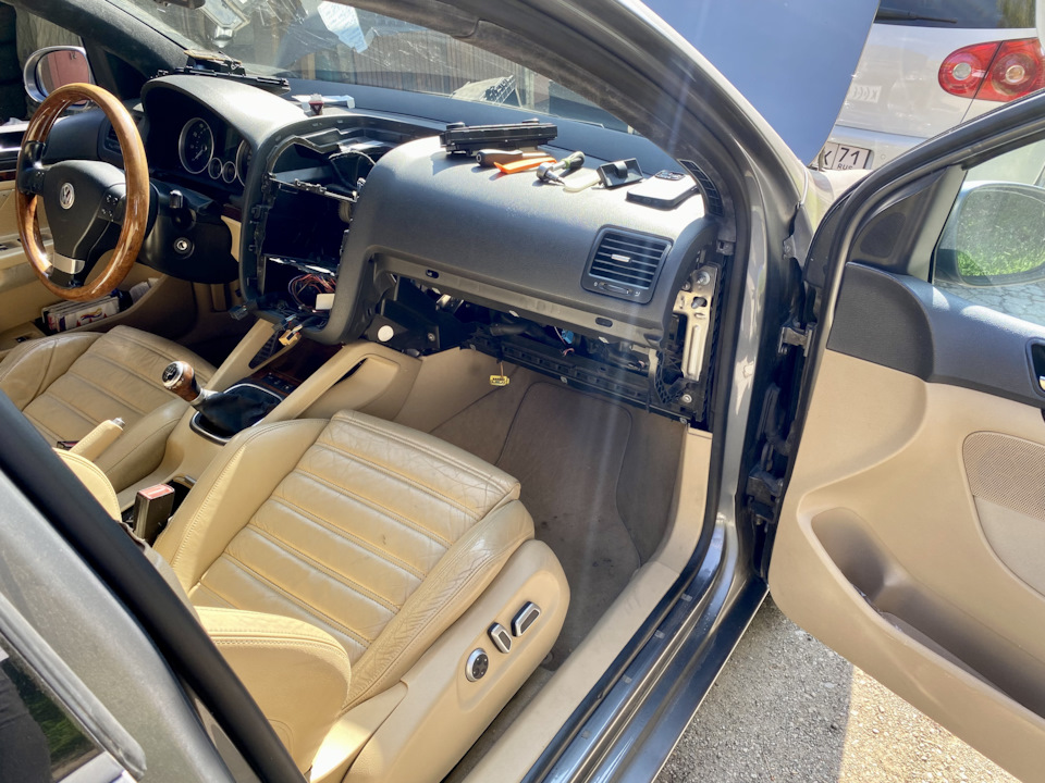

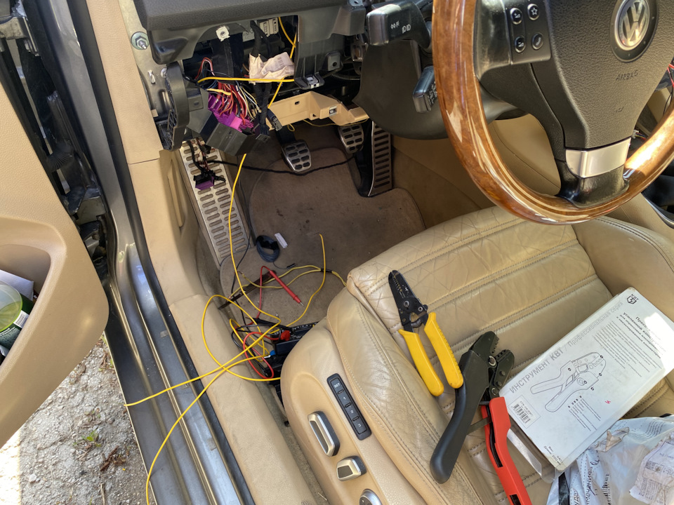

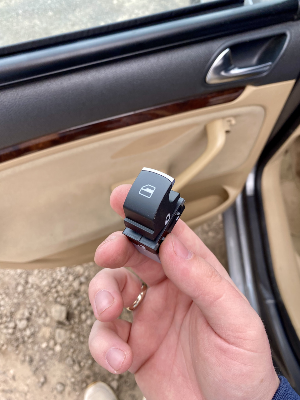

утечка тока.
эта боль преследовала меня 3 года.
а начиналось все со сдохшего аккума, который я заменил на оригинал, и любезно утаскивал его на зиму домой. в какой-то момент он сдался, и я понял, что эта болезнь забирает у меня самое святое.
поковырявшись с мультиметром, кое-как выявили утечку с магнитолы. но ведь стоит rns510, гейт свежий, что может пойти не так?
в общем так я сменил уже третий аккум, пока не додумался скидывать клемму. дожили, блет.
на магнитоле висит аукс (жрать не может априори), блютус (скидывая фишку утечка не проходила) и камера в значке (так же скидывая питание, проблема не уходила).
долгими ночами мы с andrewakavv искали схожие проблемы у владельцев rns510, и даже были подвижки, но все было не то.

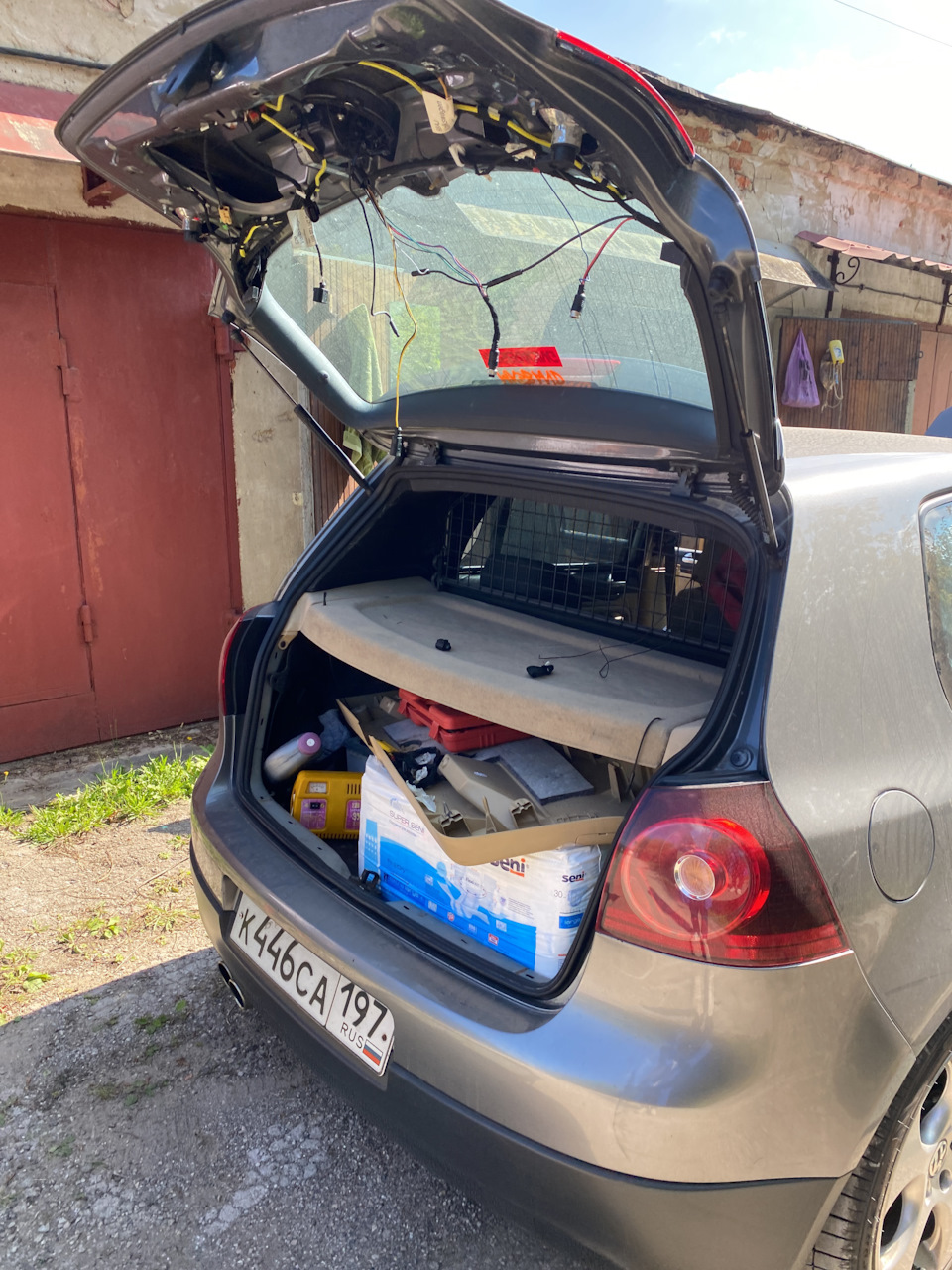

в какой-то момент перед югом, я сдернул аккум у жены, и предложил себе идею скидывать не клемму, а пред на магнитолу.
когда дошло дело грузиться перед дорогой — багажник не открылся.
СТРАННАЯ ХЕРЬ. и тут же написал andrewakavv, который предположил, что дело в кривом подключении камеры.
что ж, после югов я сорвался к нему, в Тулу. ближе ж электриков в городе нет, за три года не нашлось уж точно.
по итогу слегка разобрали бричку
и еще слегка
а потом еще слегка
были выявленные множественные постоянные плюсы на камеру. я в них запутался, и я вообще не электрик, но плюс во всей ситуации — Андрюха виртуозно победил утечку.

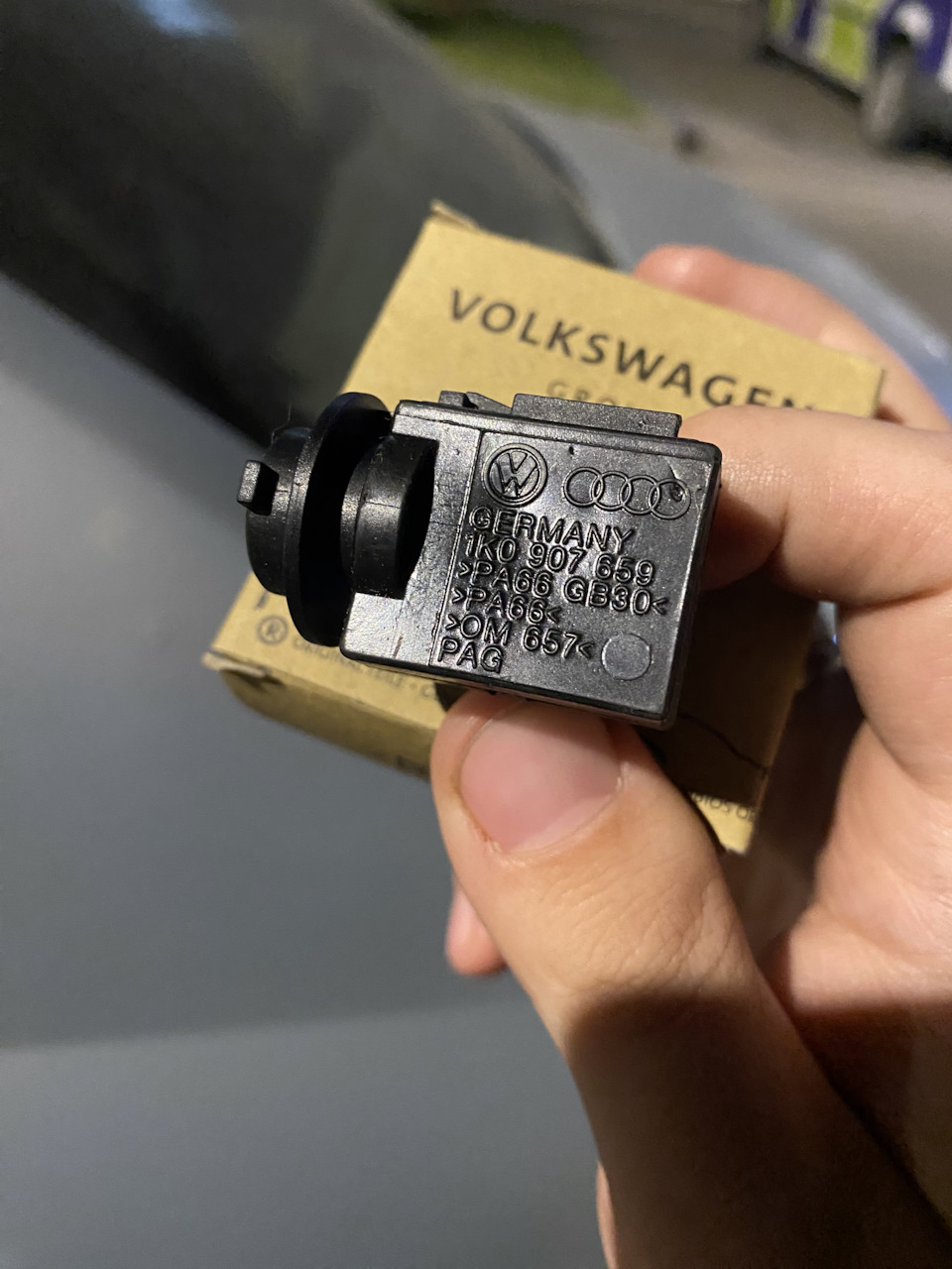

датчик качества воздуха.

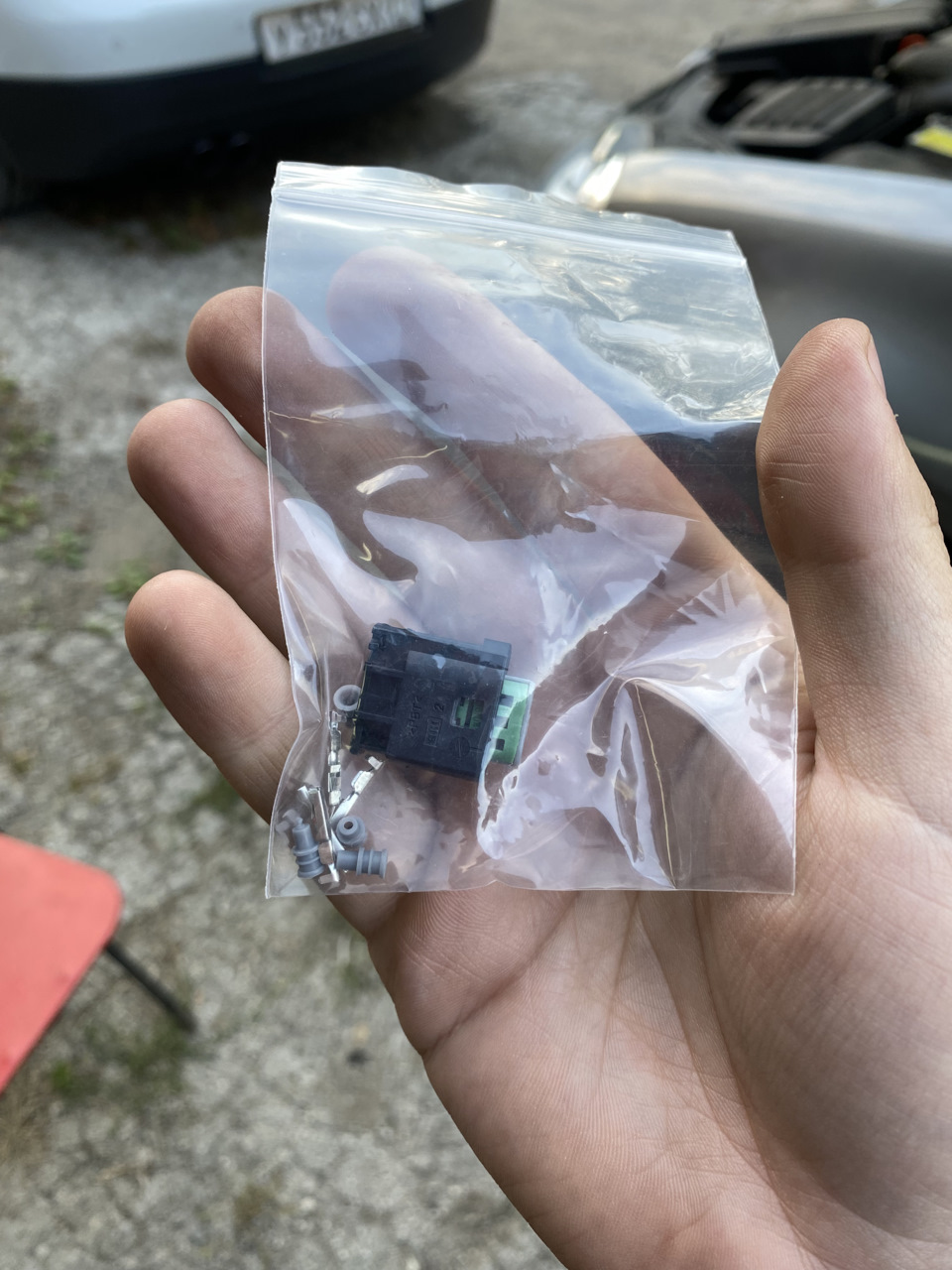

коль уж бардачок и мафон сняты, грех не протянуть проводку для датчика, из-за которого висит ошибка при установке климата от джетта5рест/гольф6 и иже с ними.
для этого понадобились фишка, кронштейн…
и датчик, естественно новый и ориг, купленный лет 8 назад. и в самый знаменательный день я его просрал в гараже и не мог найти.
в общем в своих залежах я его сегодня нашел, и полчаса назад инсталлировал.
да, каюсь, надо обмотать лентой, исключительно оригинальной. и отмыть под жабо до состояния «привет-ибат-как чисто», но это уже в других сериях.

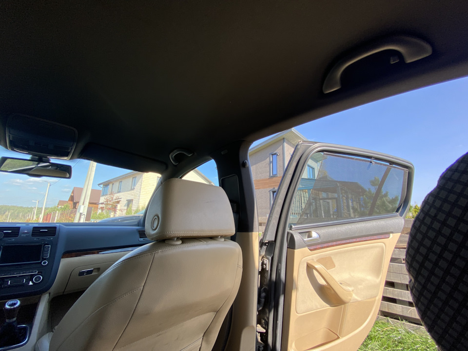

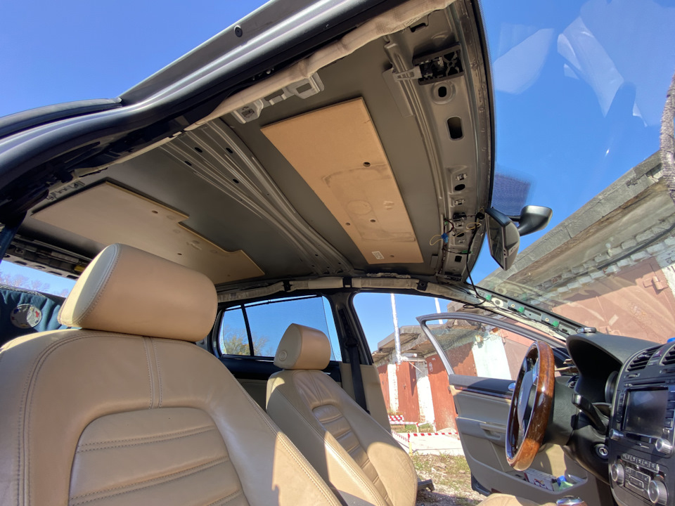

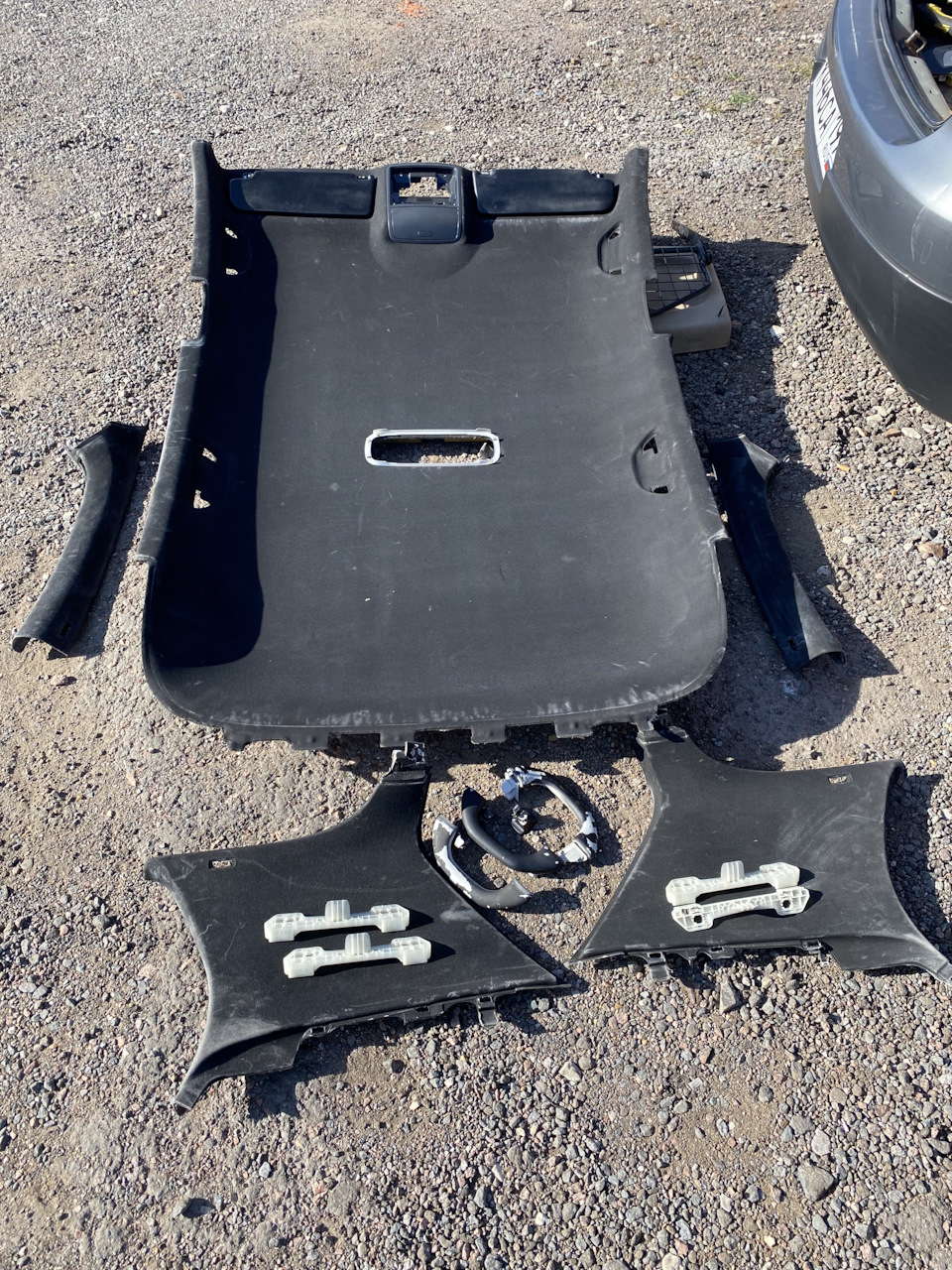

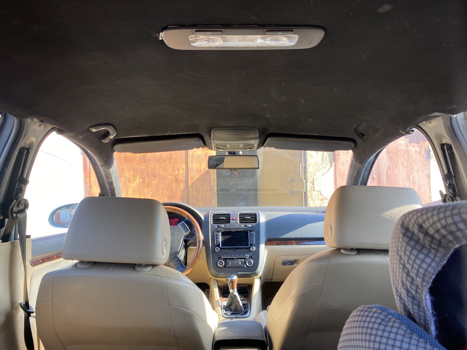

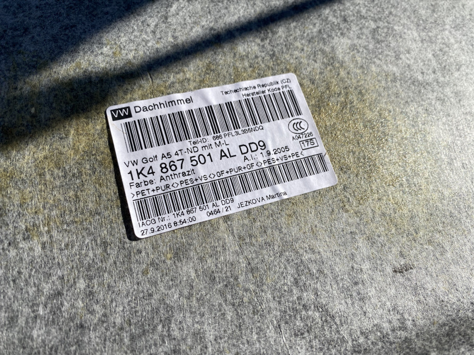

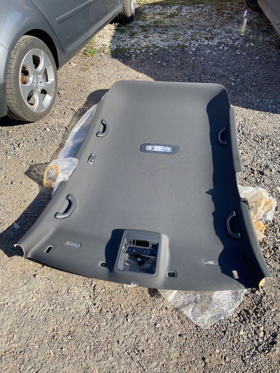

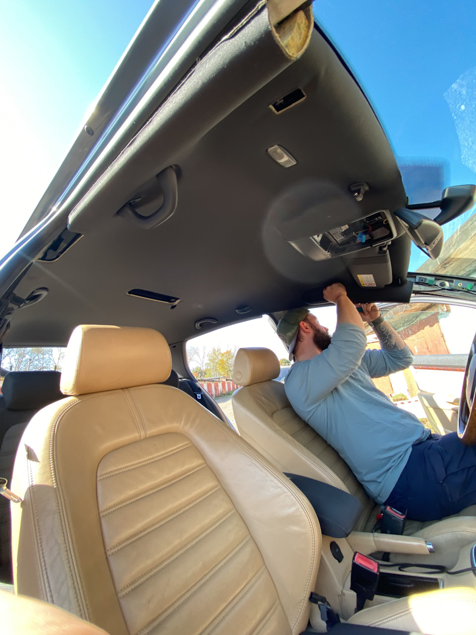

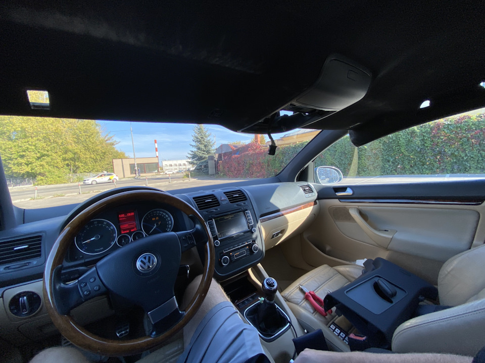

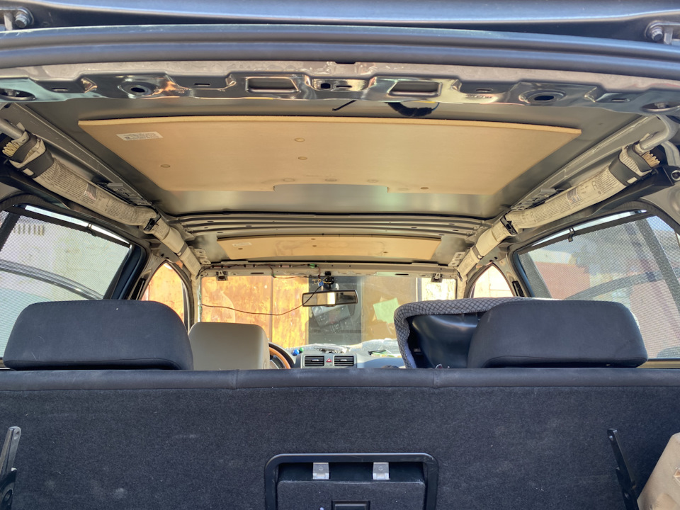

6 лет назад я посчитал себя максимально умным, и решил обойти тему черного потолка нагло — купив 3 баллона краски kudo на 700р и задув все в черноту.
но время шло, краска облупилась, да и тактильные ощущения (все же трогают потолок в своих тачках?) были ужасными.
вот так это выглядело спустя 6 лет. бесило дико.
на помощь пришел mrEcko, который продает космического Гольфа, и не планирует устанавливать черный потолок. и тут я вписался в ипотеку.
пилятская колхозная хрень была снята и больше не появится в моей машине.
на место пришел идеальный ориг.
так и не понял какого года выпуска.
судя по наклейке, возможно и 2016.
кто снимал и ставил потолок, знают какой это гемор.
уже не хватало сил в руках, да и крепеж лежал частично дома.
довез старый потолок на стяжках, он уже кстати продан под доработку корешу из Краснодара.
сегодня приехал на дачу и добил установку.
теперь оргазмирую.
в завершение — мойка и пивасик.
всем хороших выходных!

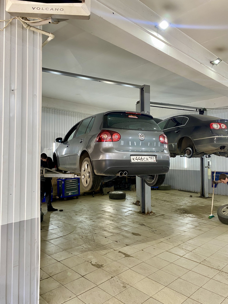

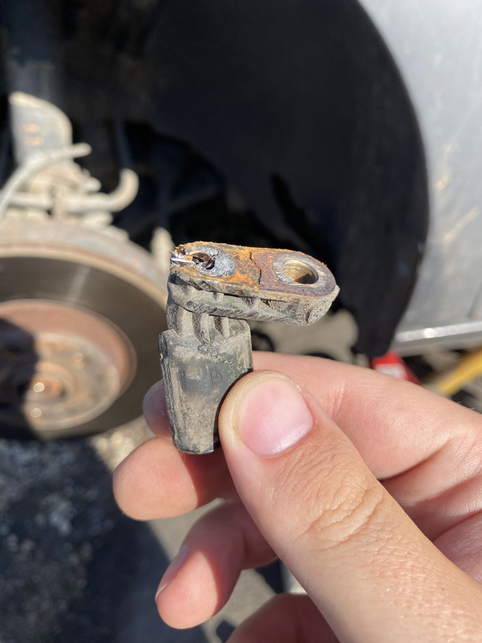

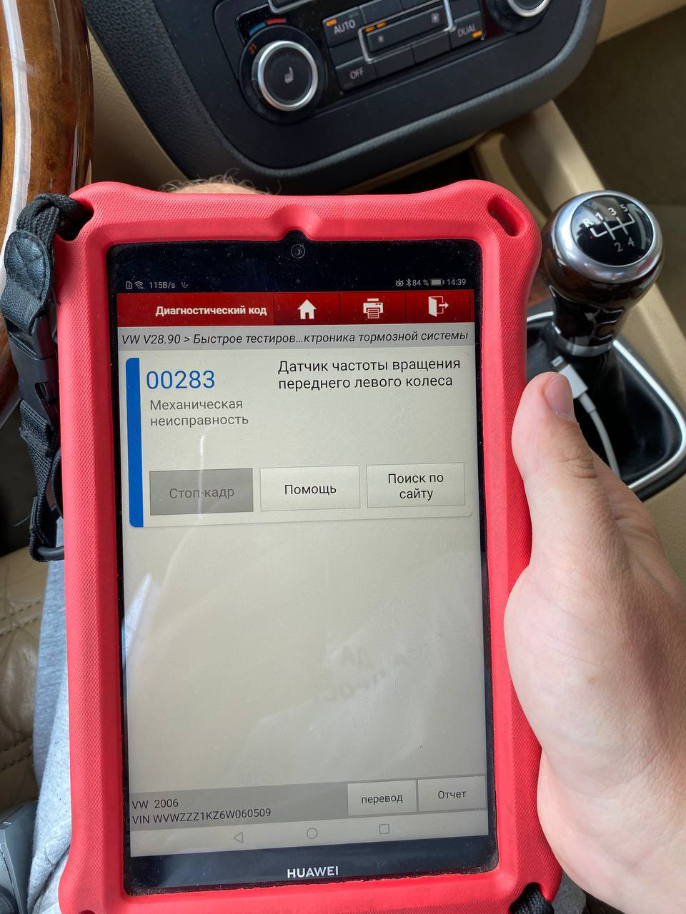

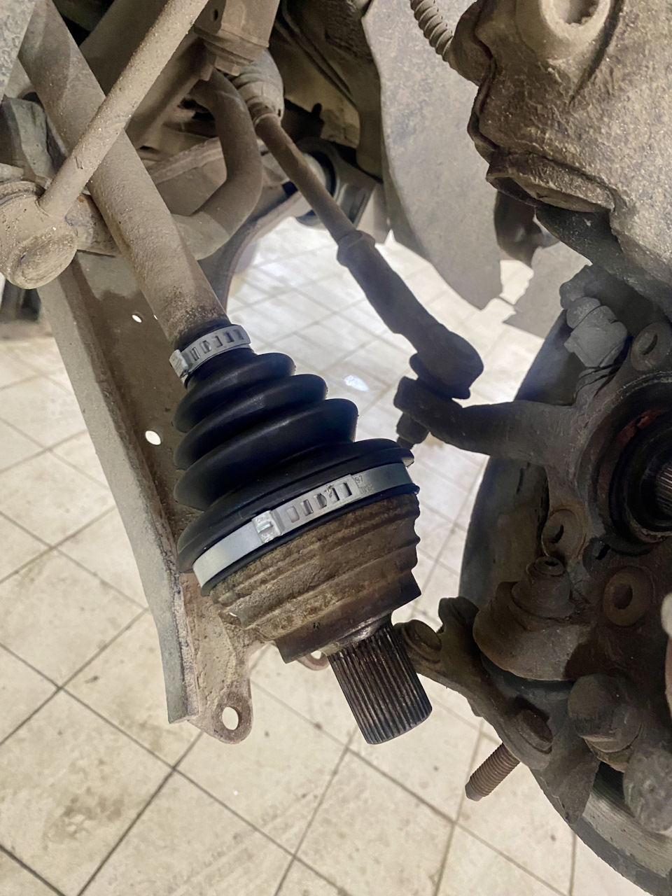

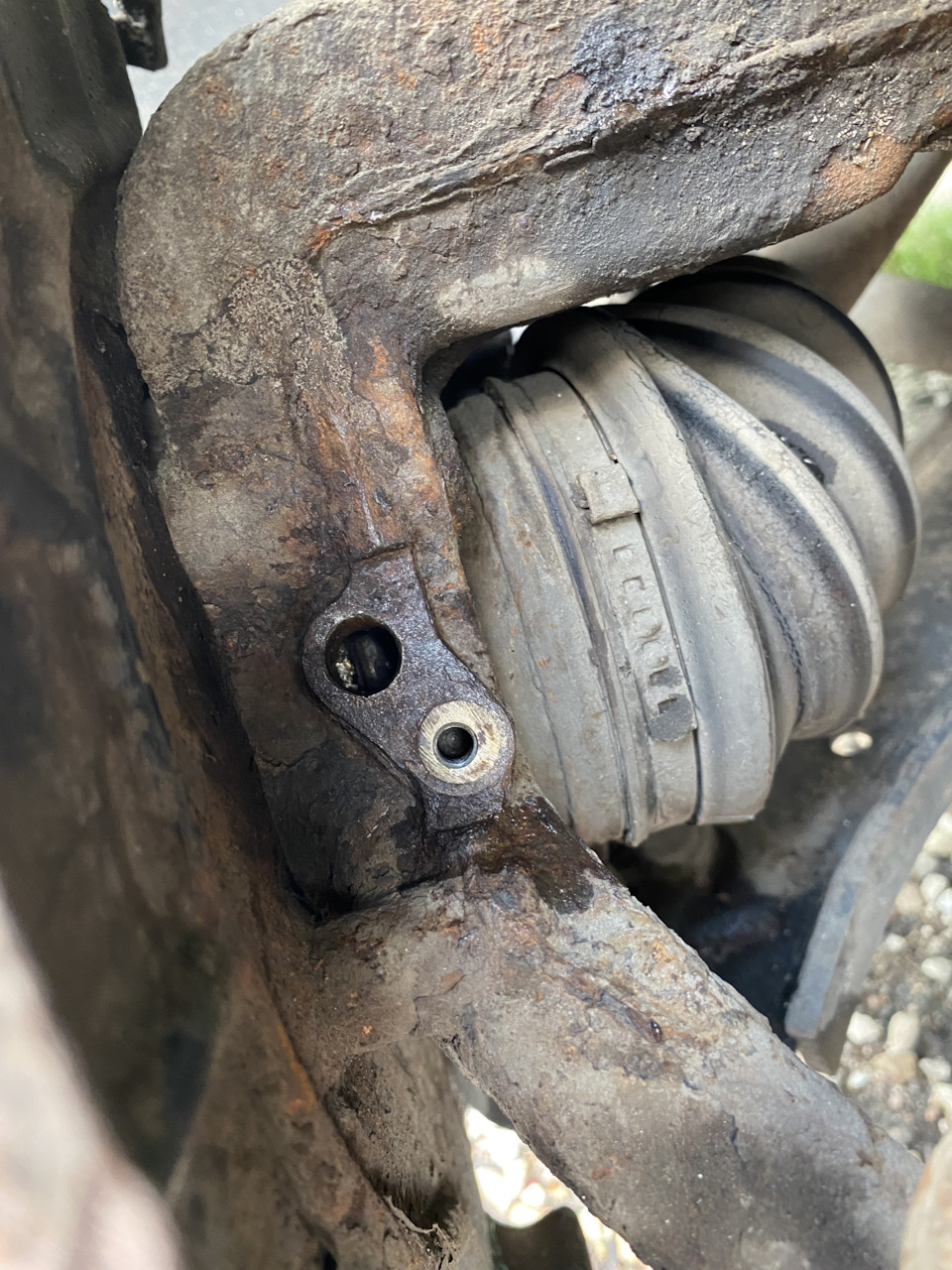

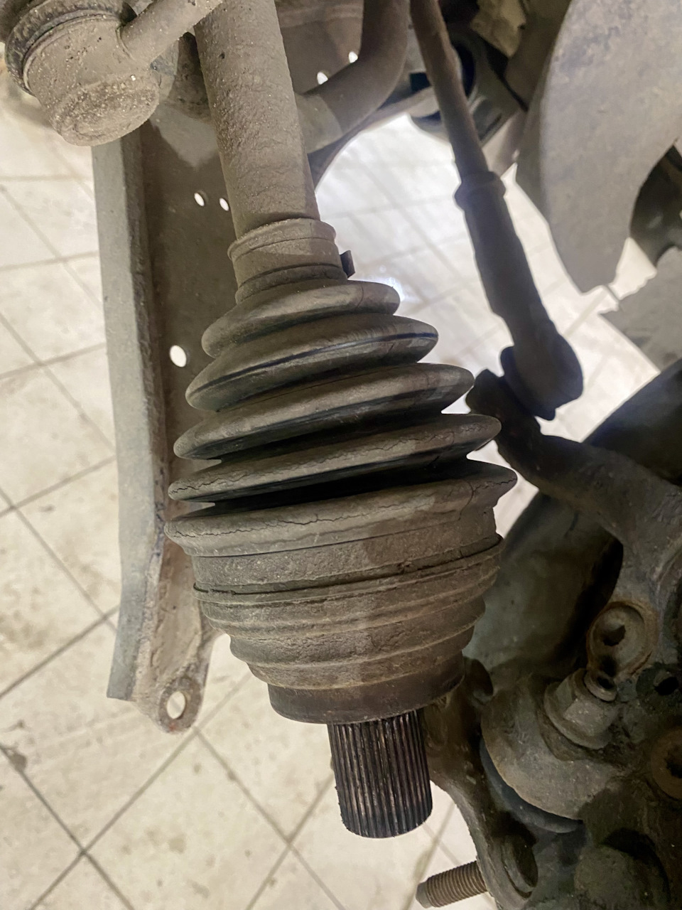

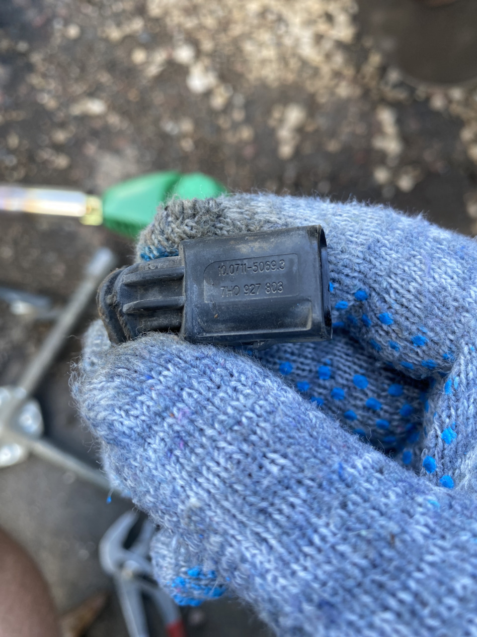

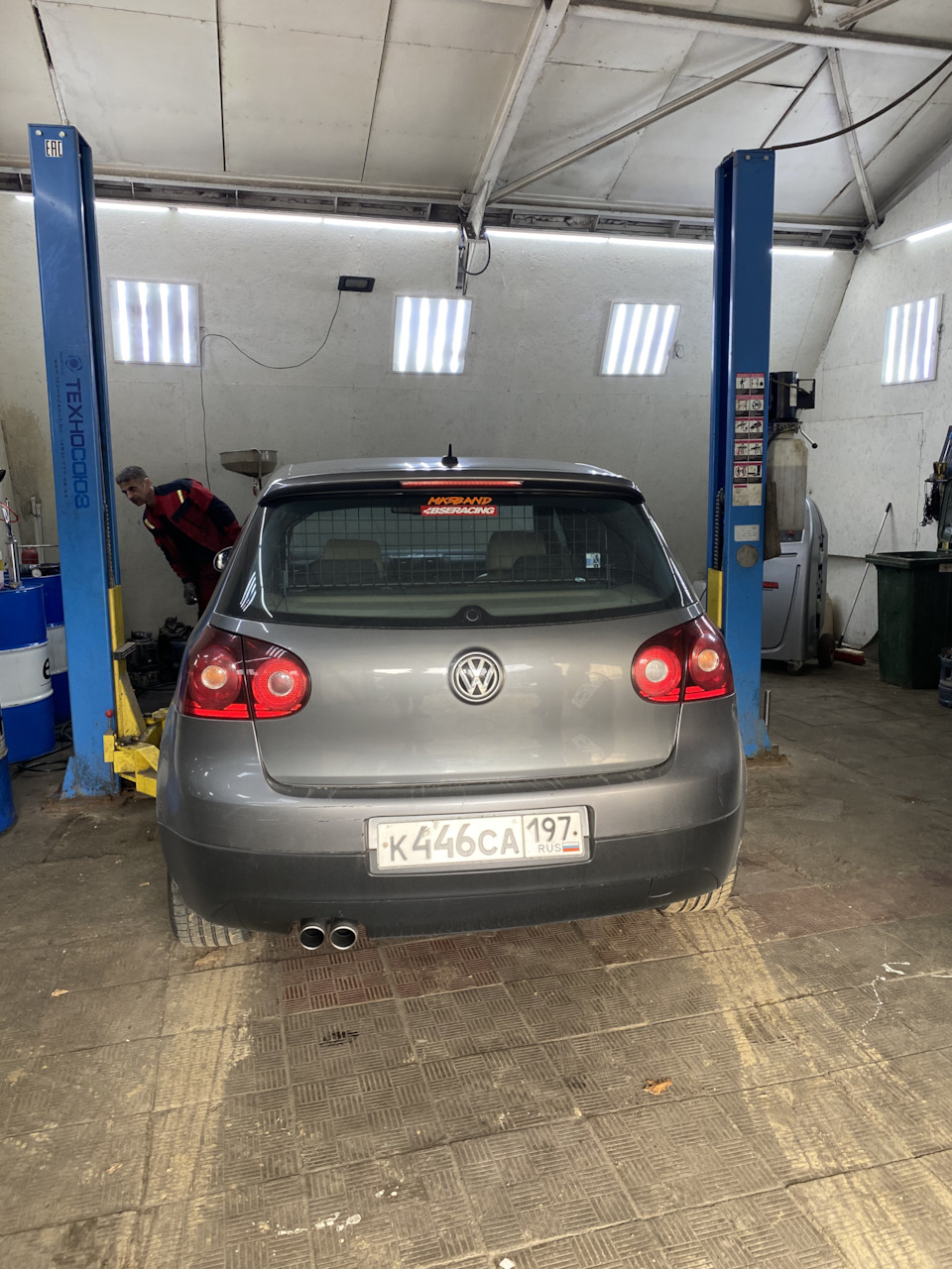

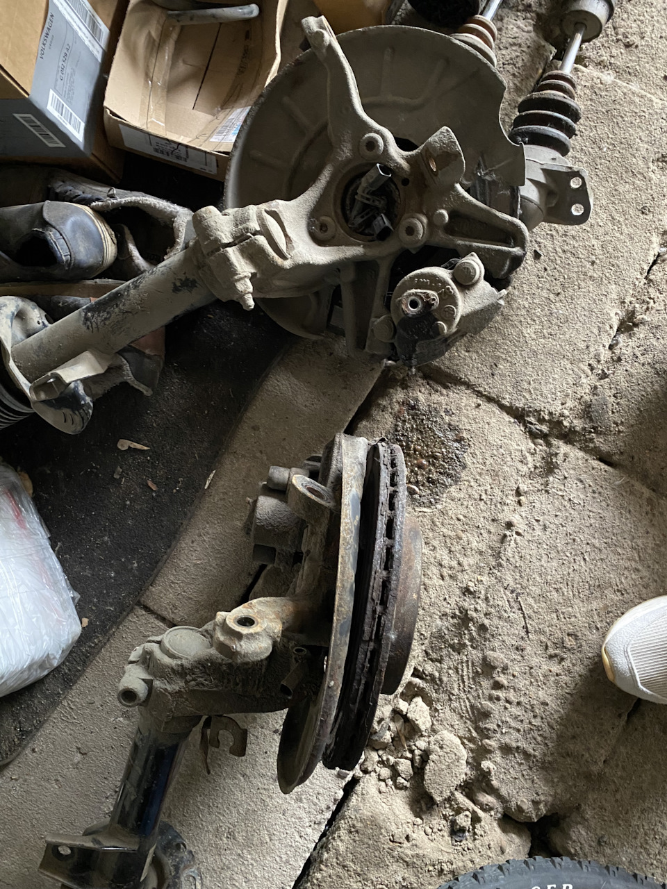

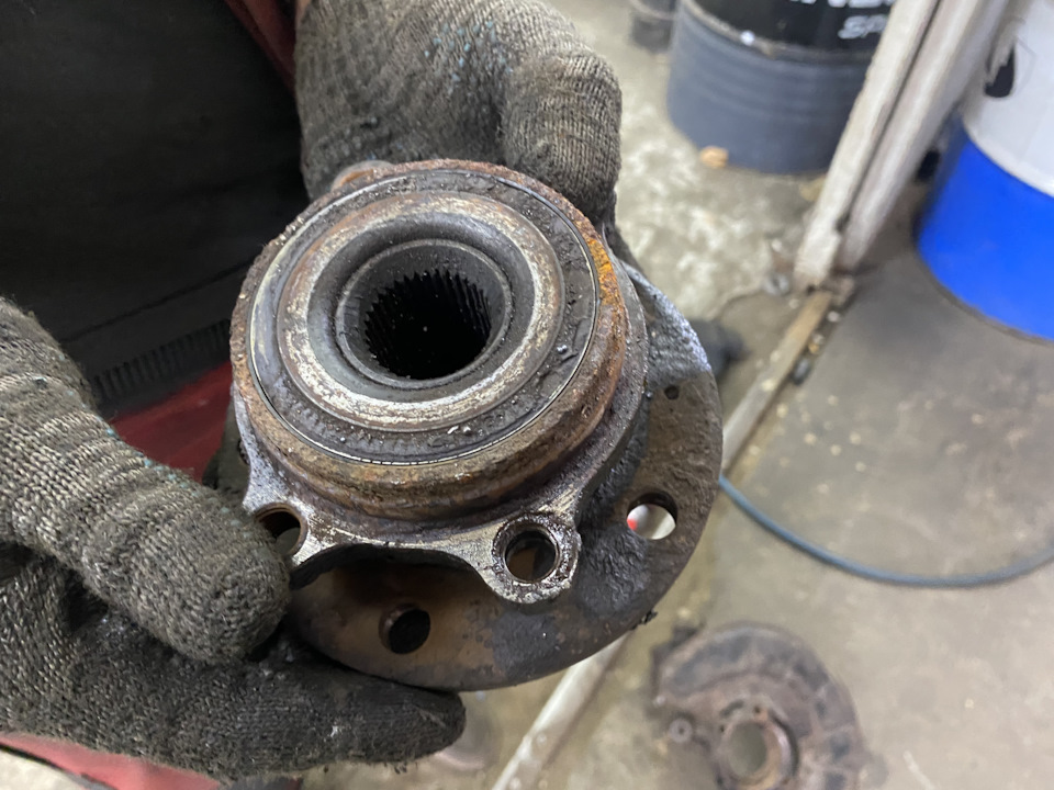

короче, август 2023, мы на юге, едем из Новороса в Анапу, как супруга спрашивает «сильно ли у меня вырос расход на серпантинах», я кидаю взгляд на приборку, и вижу 3 (!) ошибки.
подуха — эт херня. разъем шалит, уже пофиксил. но абс бесил.
в полях почитав Лаунчем:
дело дрянь, но до столицы дотянет.
да, было тяжко, потому что в поворотах обрубало момент, но как-то выжил.
начать решил с простого — в гараже есть донорские датчики, ща замахну и все пройдет.
сам ты быстро махнешь
в общем если у вас ошибка 00283, хрен вы датчиком обойдетесь. двести проц датчик был живой, я его потревожил, за что поплатился.

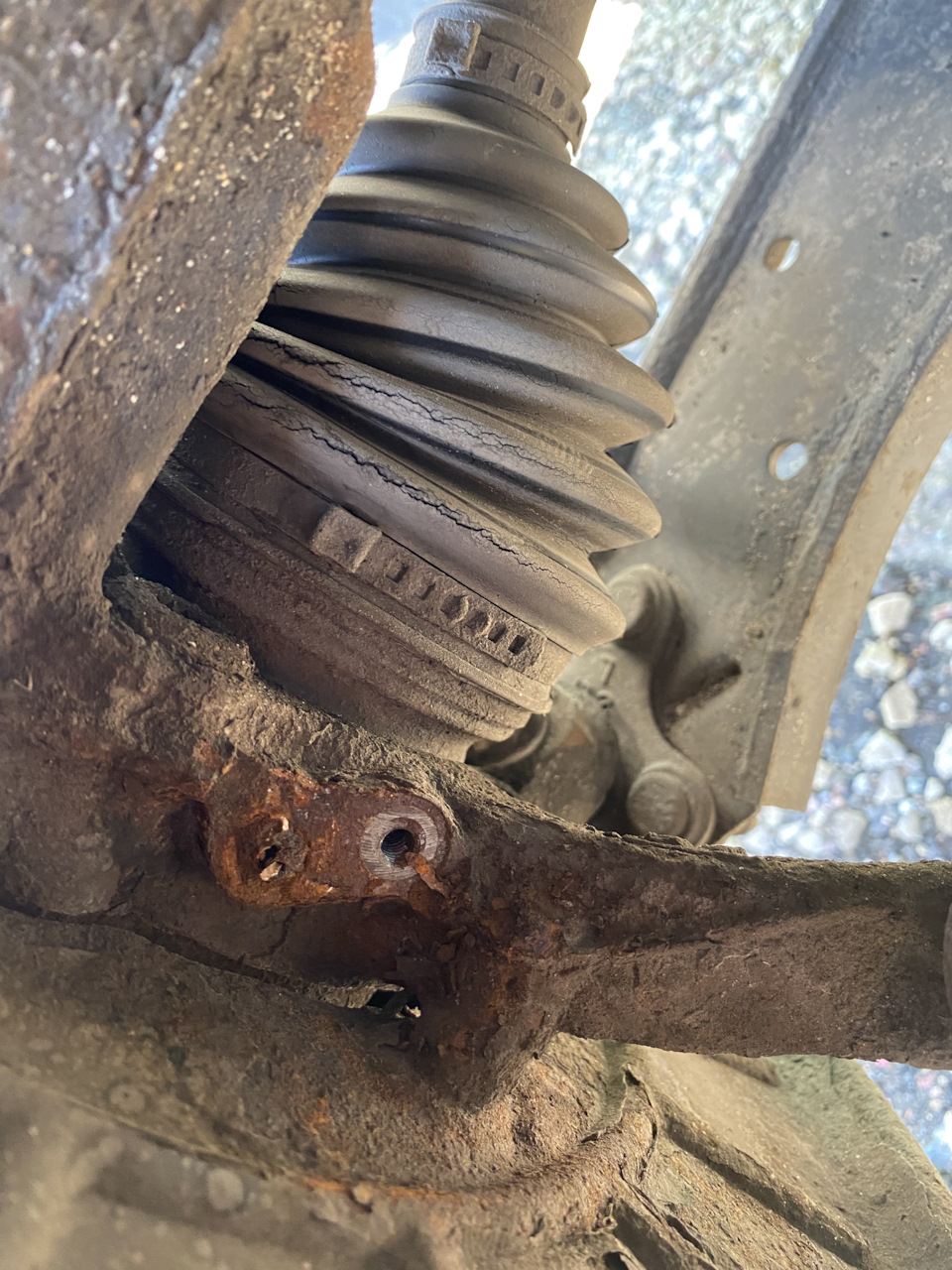

да, пыльнику херово, но это следующий пост. нам тут абс надо починить, а то с 1 сентября гаишник может сделать атата.
ну тут я уже выжег остатки, чтобы датчик входит-выходит без смазки делал. разница между до и после часа три, но я ж сам делал.
оригинал поставил, как вы поняли — ничерта не изменилось.
вдобавок еще руль желтый стал появляться, и рулежка была, как на лисапеде с неприкрученнвм рулем, отдачи никакой.

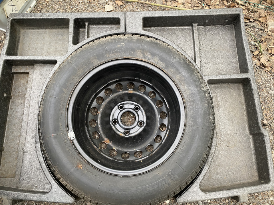

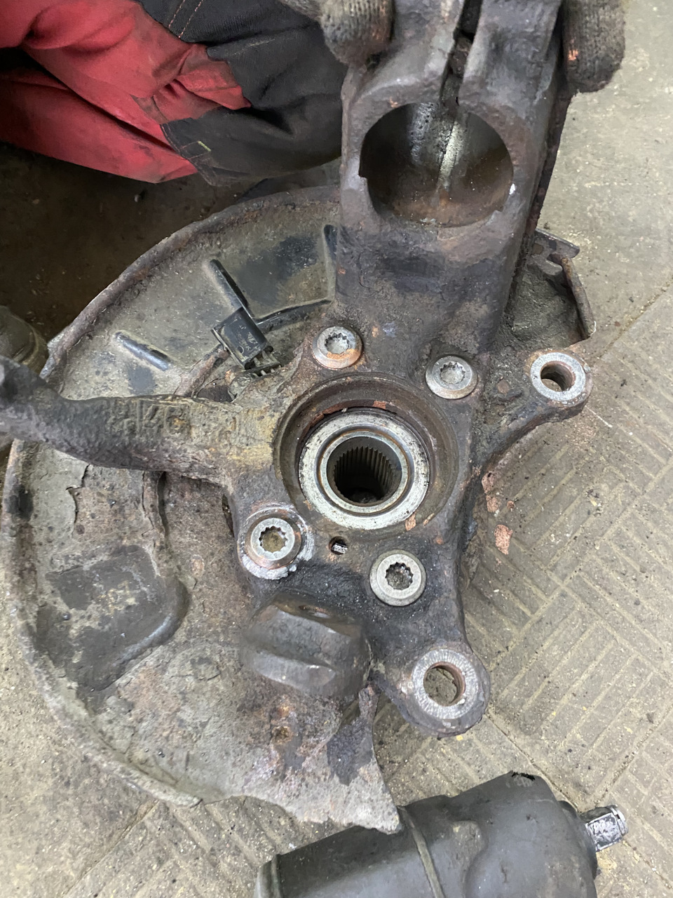

короче я поехал в сервис, следующая на очереди была уже ступица.
ступица так просто не далась, и потребовала болты. ближайшая разборка в воскресенье после обеда, слабо?!
ступице прям очень херово было. из Швеции приехала, чтобы сдохнуть близ наших территорий, сюр.
новые-старые болты закинули, повезло.
спускаем на землю, тестовая поездка, и…
охереть, помогло.
кормим зверя:
и откладываем на пыльник, ведь момент теперь не урезан и нагрузка идет на него.

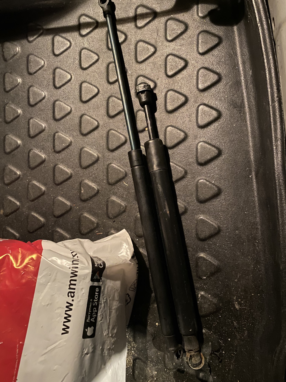

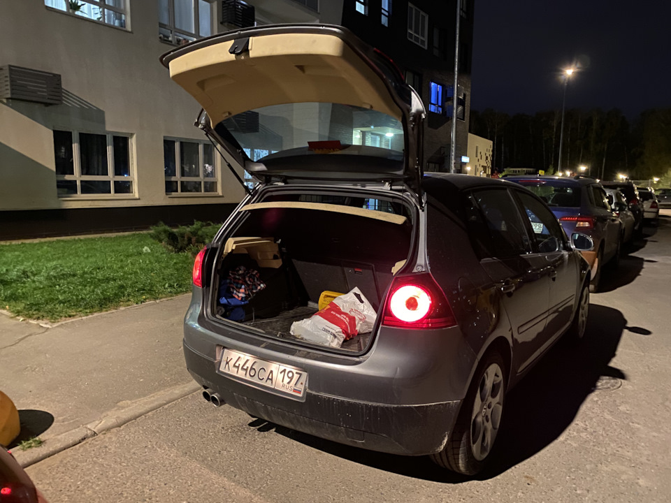

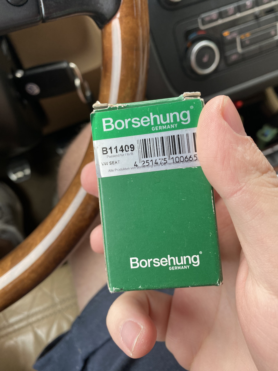

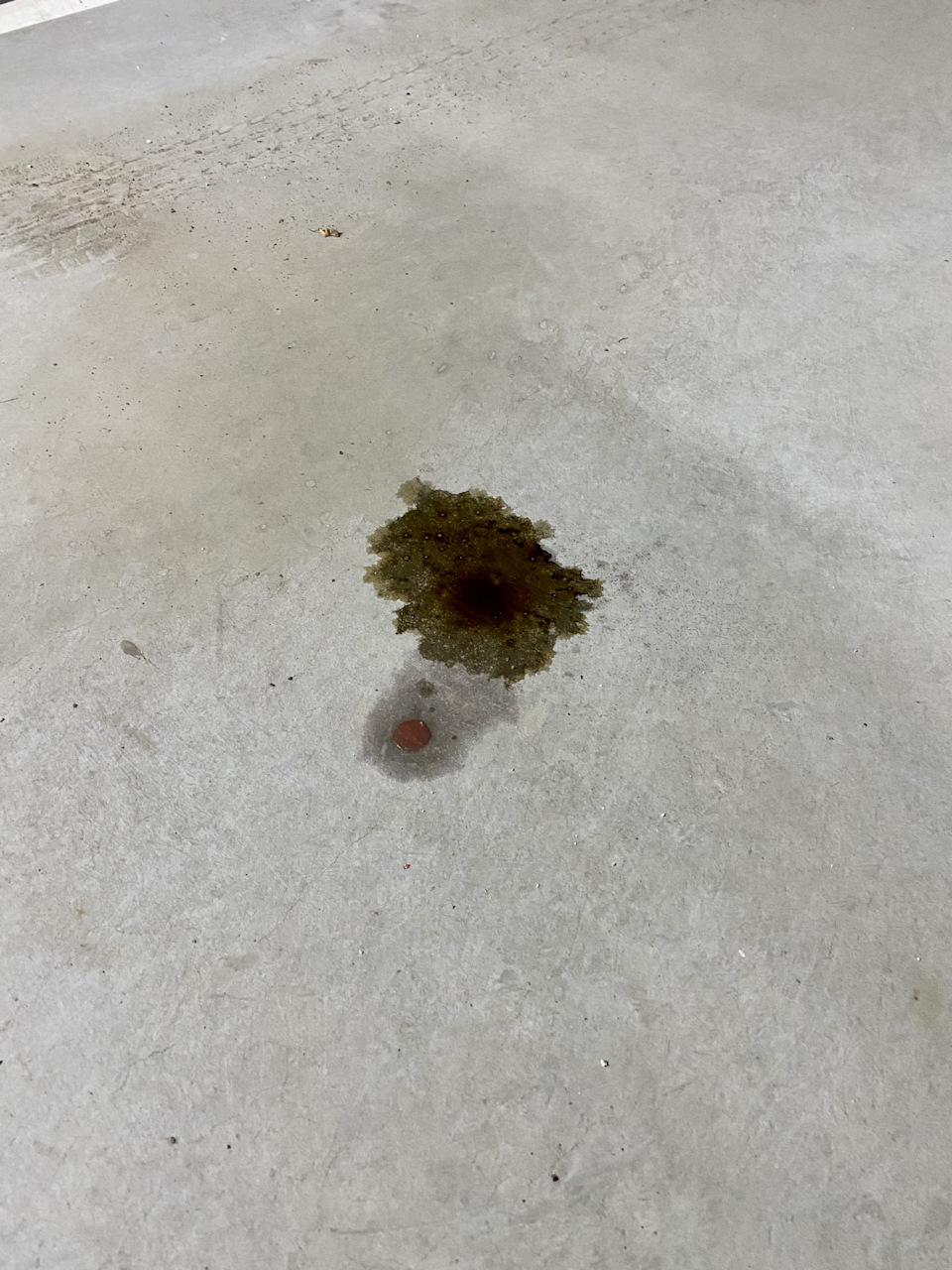

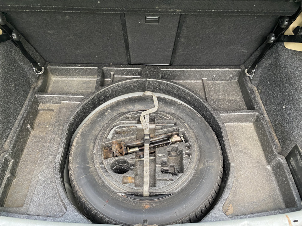

уже не первый год в сильные холода стал замечать, что амортизаторы багажника начинают плохо держать, и крышка может прилететь по хребту.
взял б/у ориг, или как там модно, японские контрактные без пробега по РФ у Vanyarumik и почувствовал эффект новой машины с идеальным открытием багажника.
на удивление, ориг оказывается тоже бывает разный. на фото сравнение, какие были у меня и какие поставил.

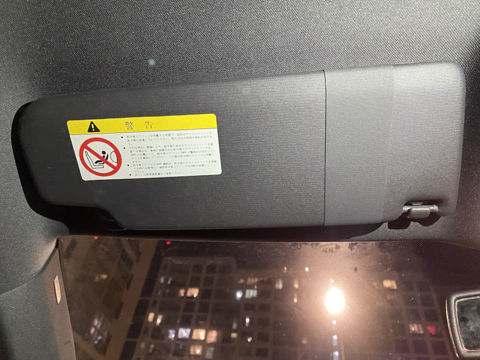

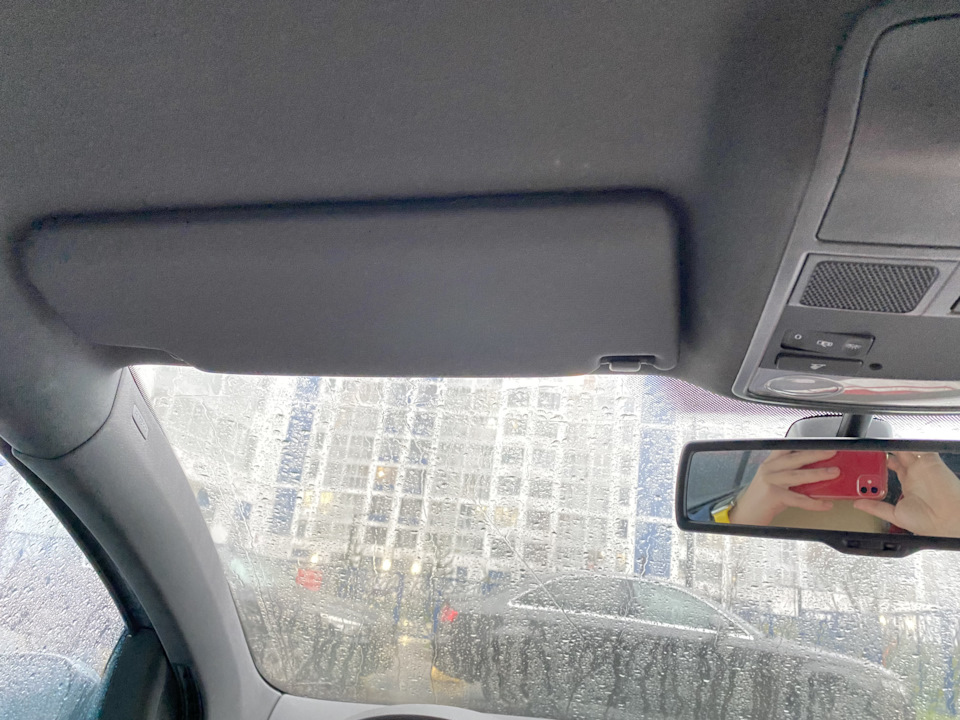

так же, при установке черного потолка, мозолили глаз козырьки. уведомление над водительским креслом в принципе можно было бы отогреть и отклеить, но вот лента под документы, которая была не внутри, а снаружи не давала покоя.
у dudusik приобретены расово верные козырьки, и установлены на место.

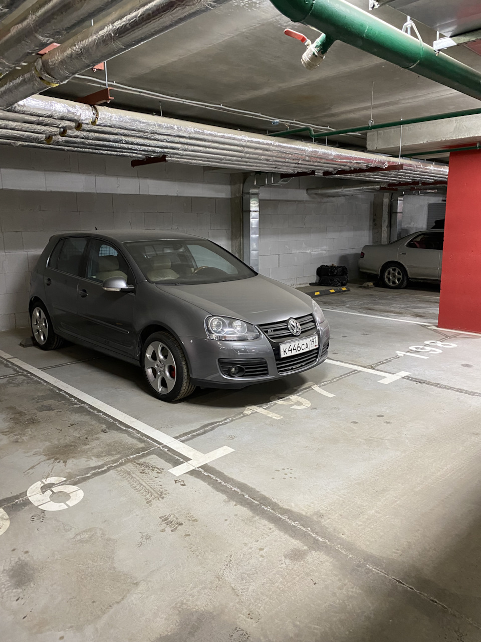

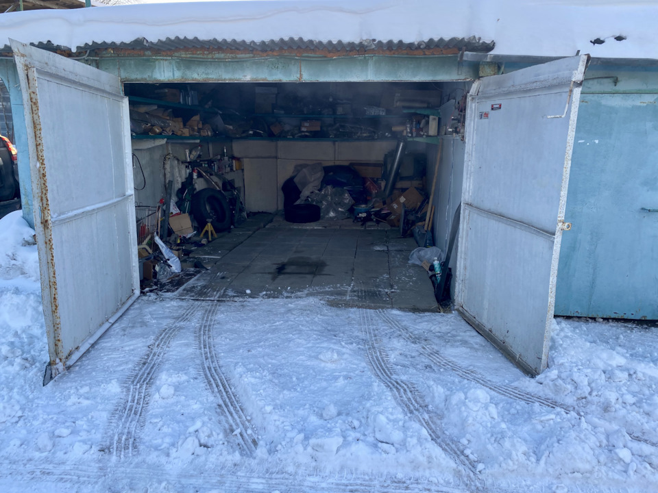

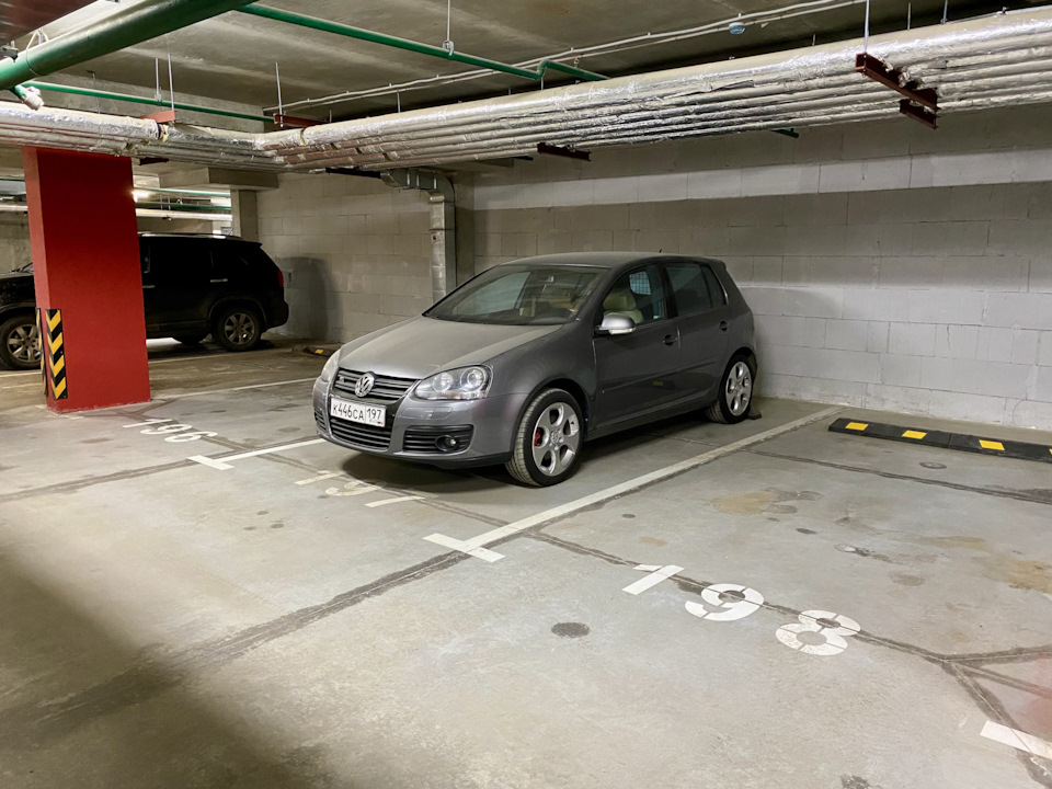

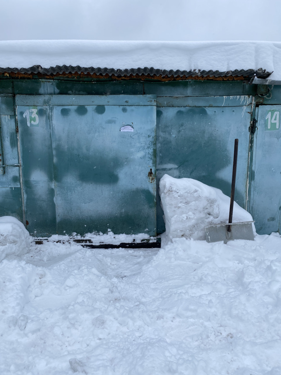

в прошлой временной записи я искал эвакуатор и пристанище для Гольфа.
навел суету, нашел место, нашел эвакуатор.
нужно было вызволить Гольфа из гаража, потому что…
потому что -25 на улице и все к херам замерзло.
лом, сломанная ломата, еще лопата, еще лом, лом с лезвием топора, и ворота открылись.
а Гольф своими ходами на лете, накачанном до 3.5 атмосфер, забрался на эвик.
и перебрался в теплый подземный паркинг до весны.

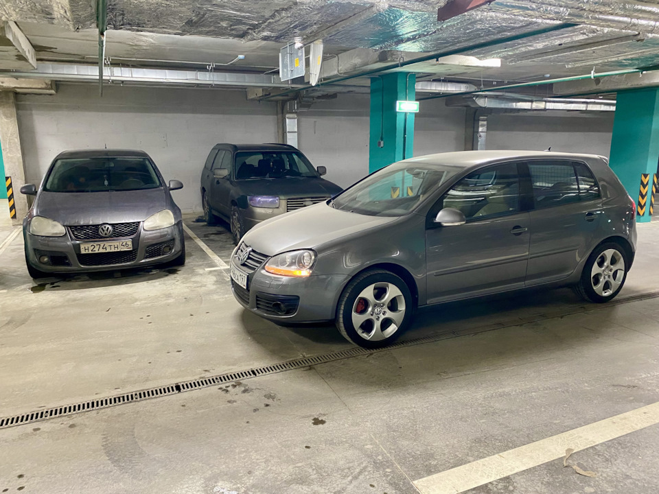

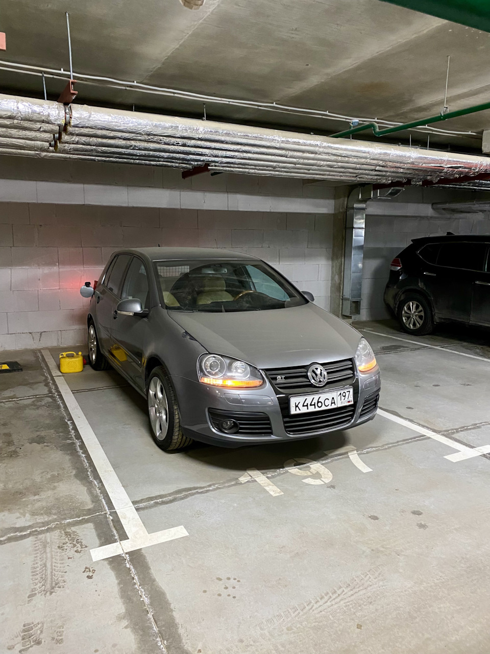

Гольф переехал на подземный паркинг.

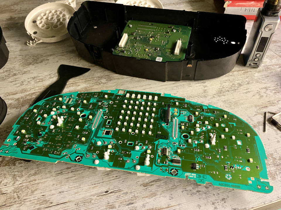

весна уже на носу, а значит надо суетиться и допиливать косяки, которые не хотелось бы допиливать в сезон.

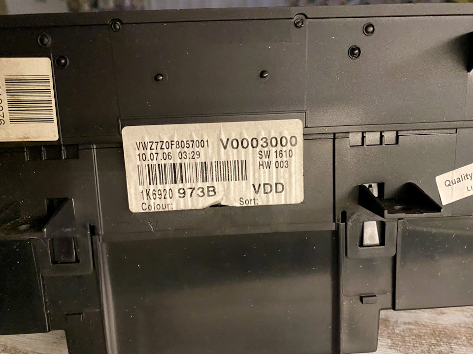

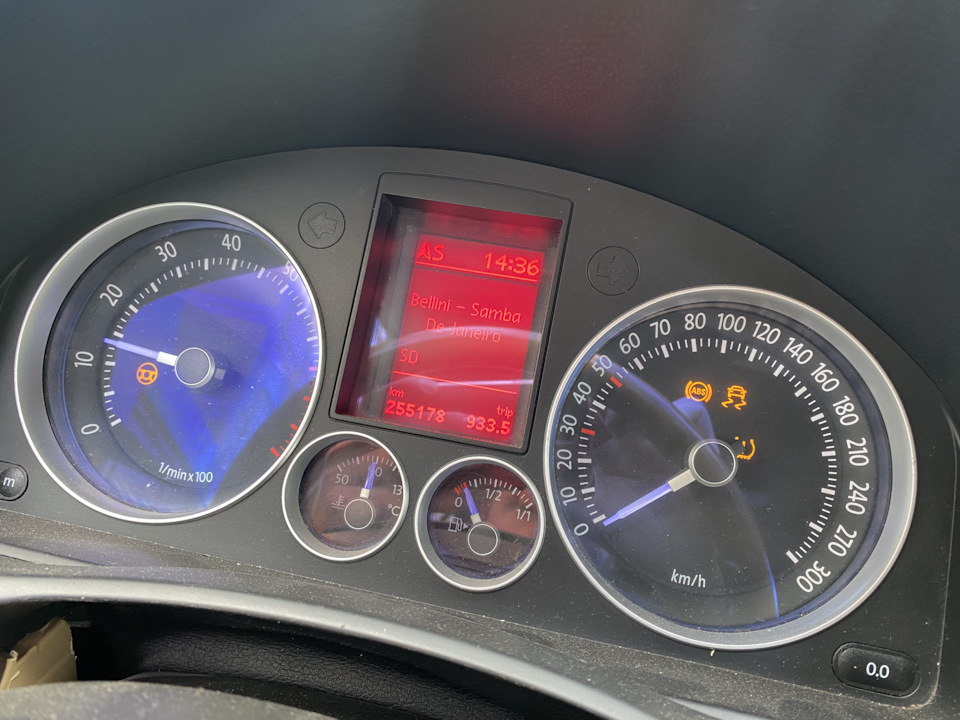

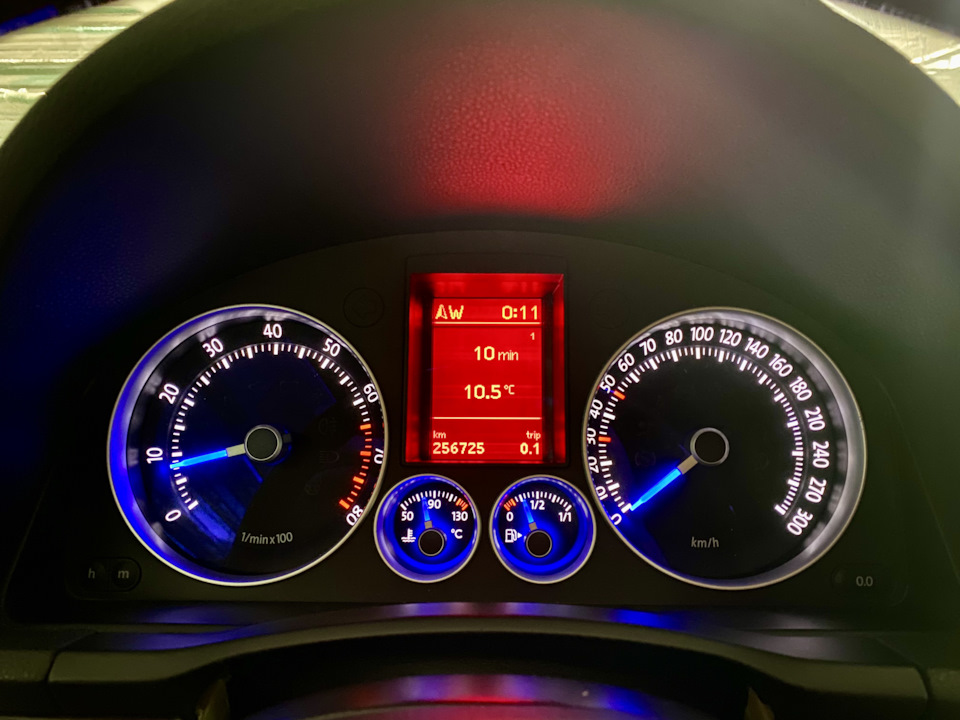

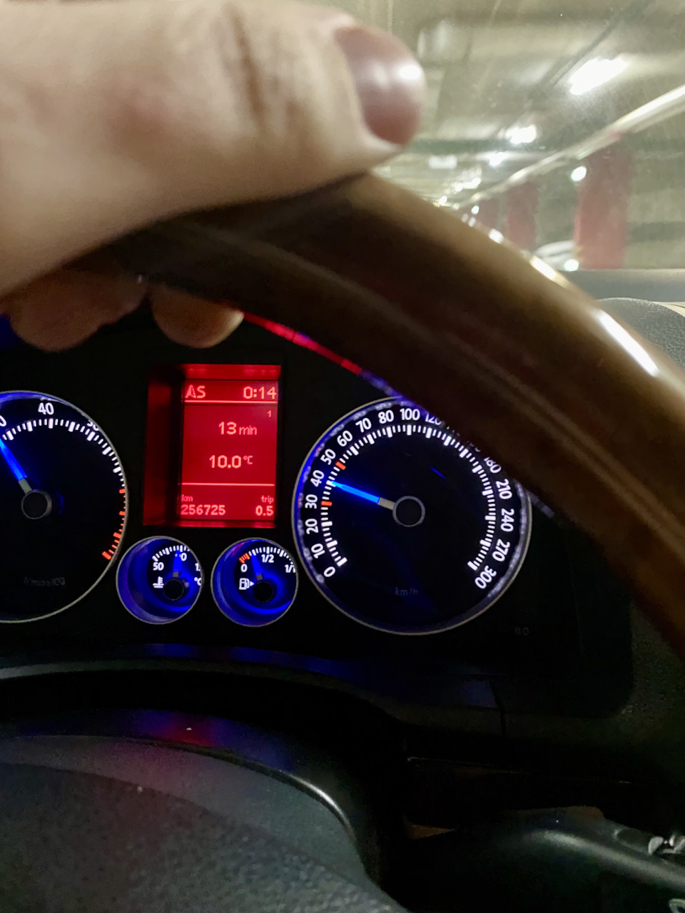

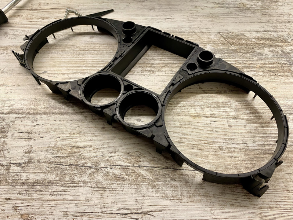

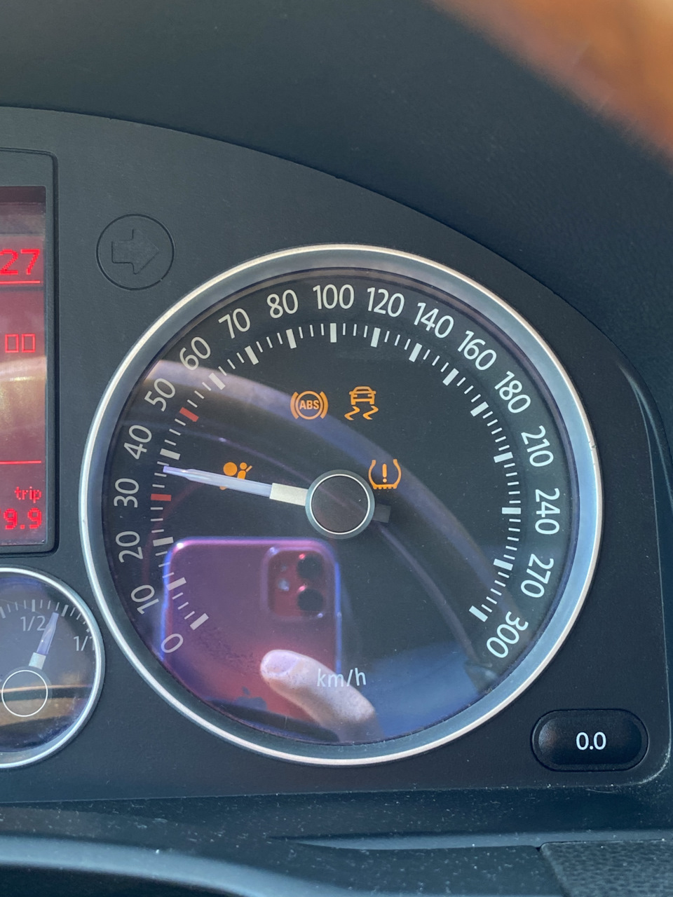

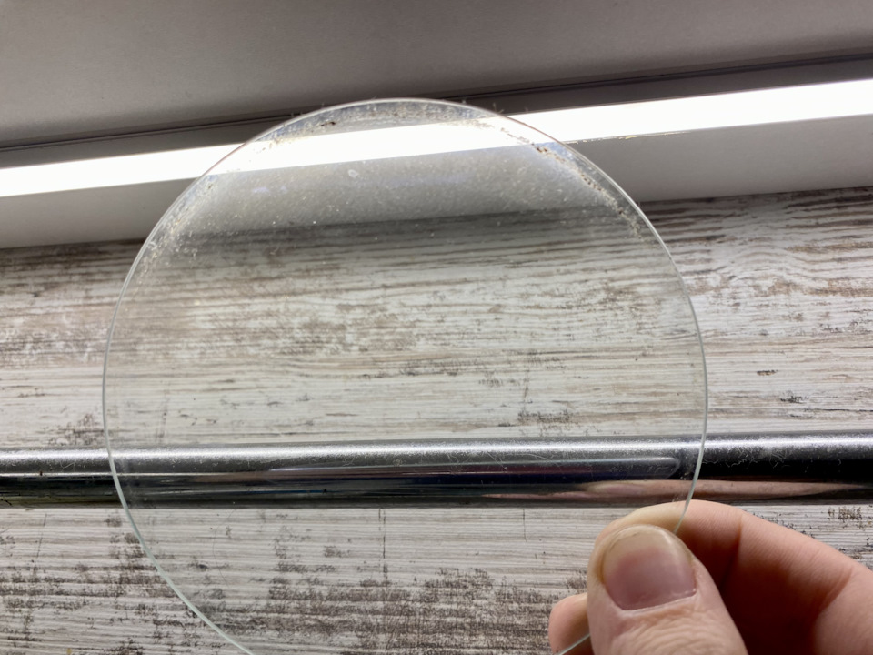

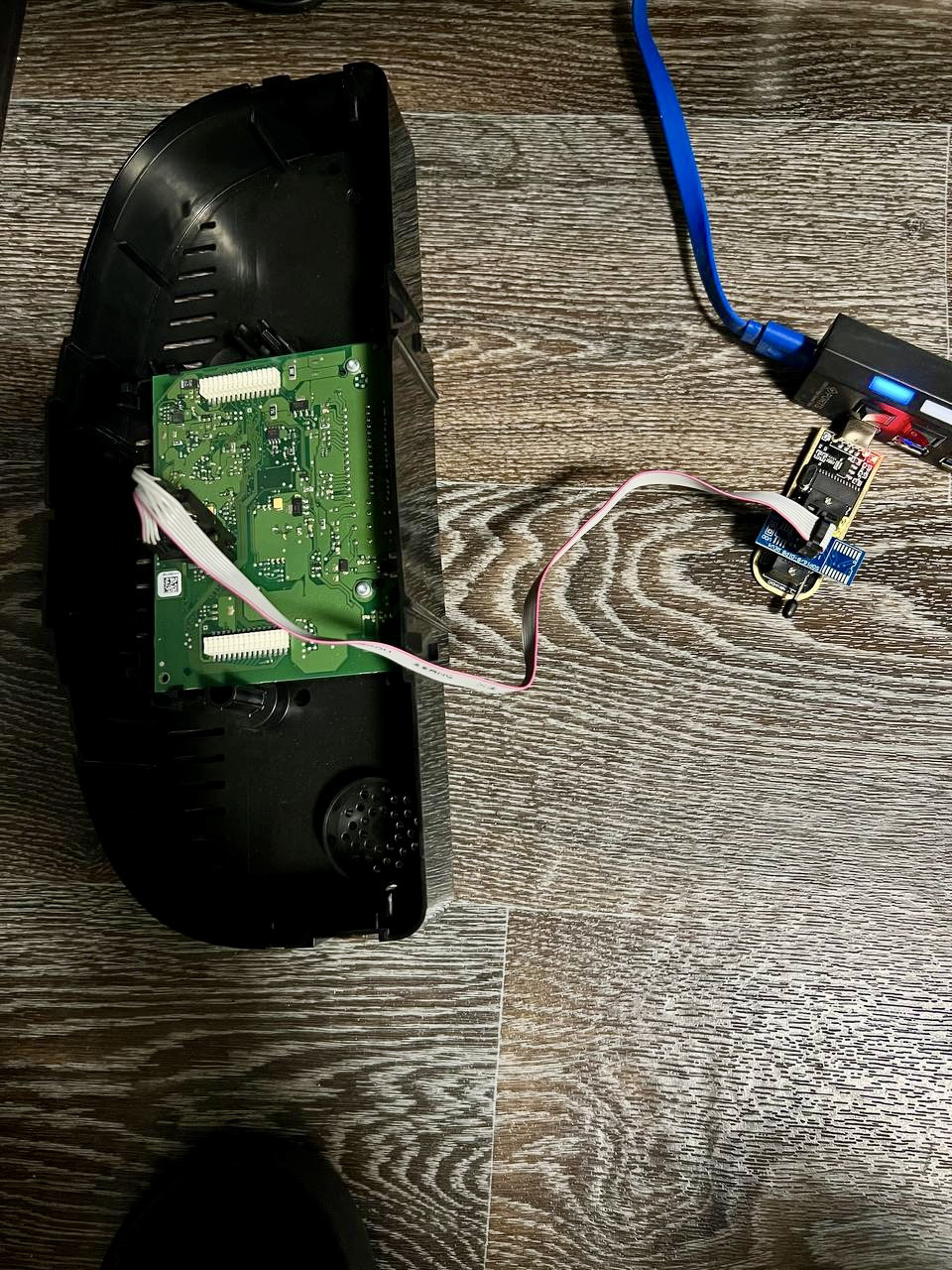

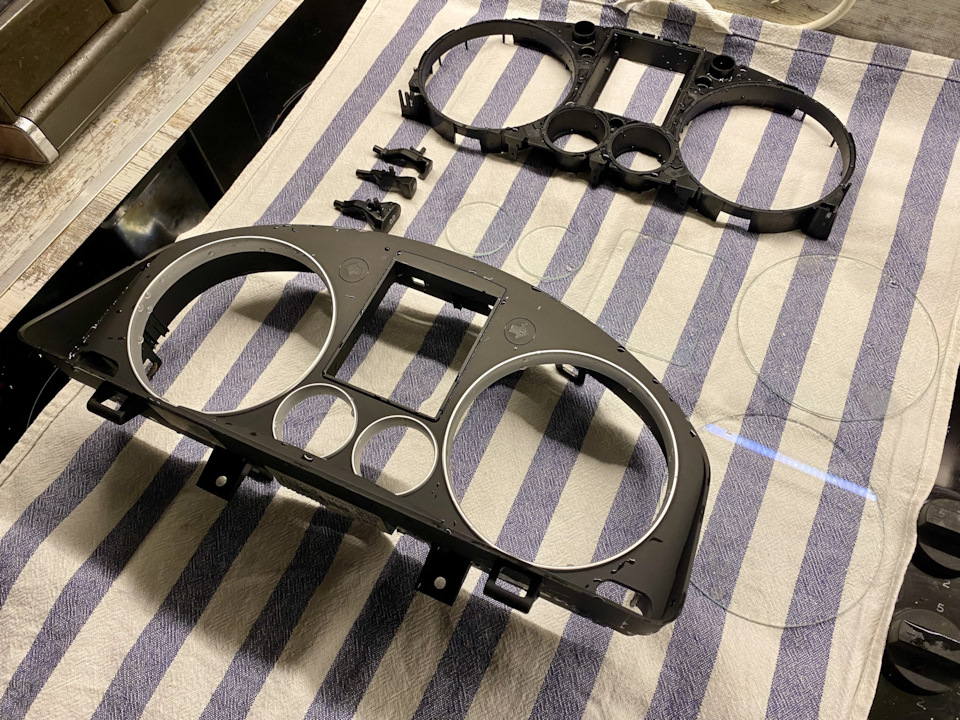

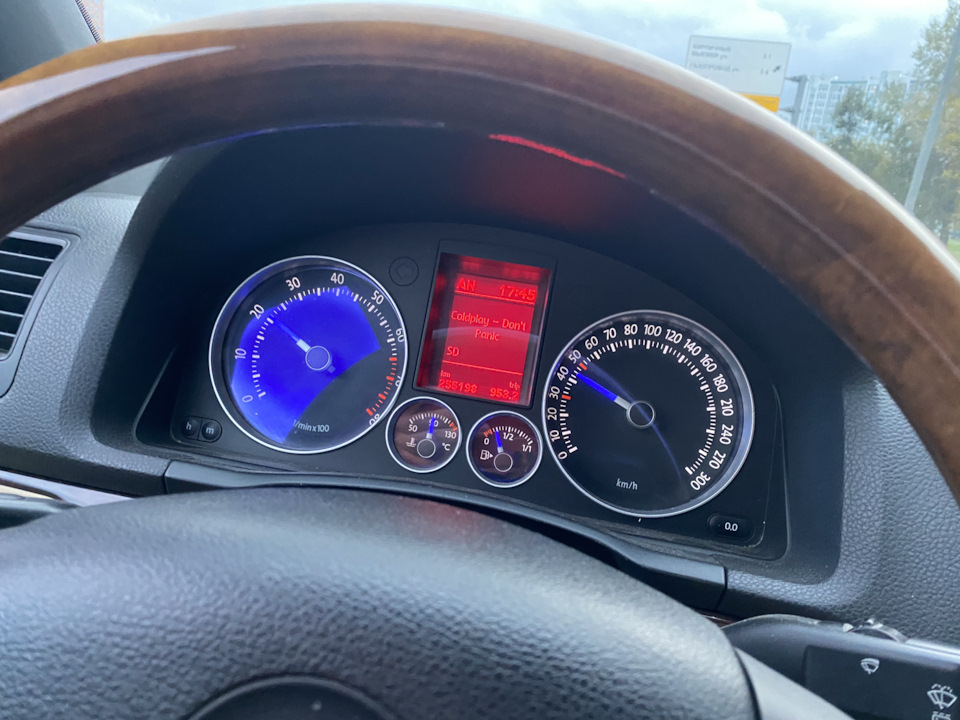

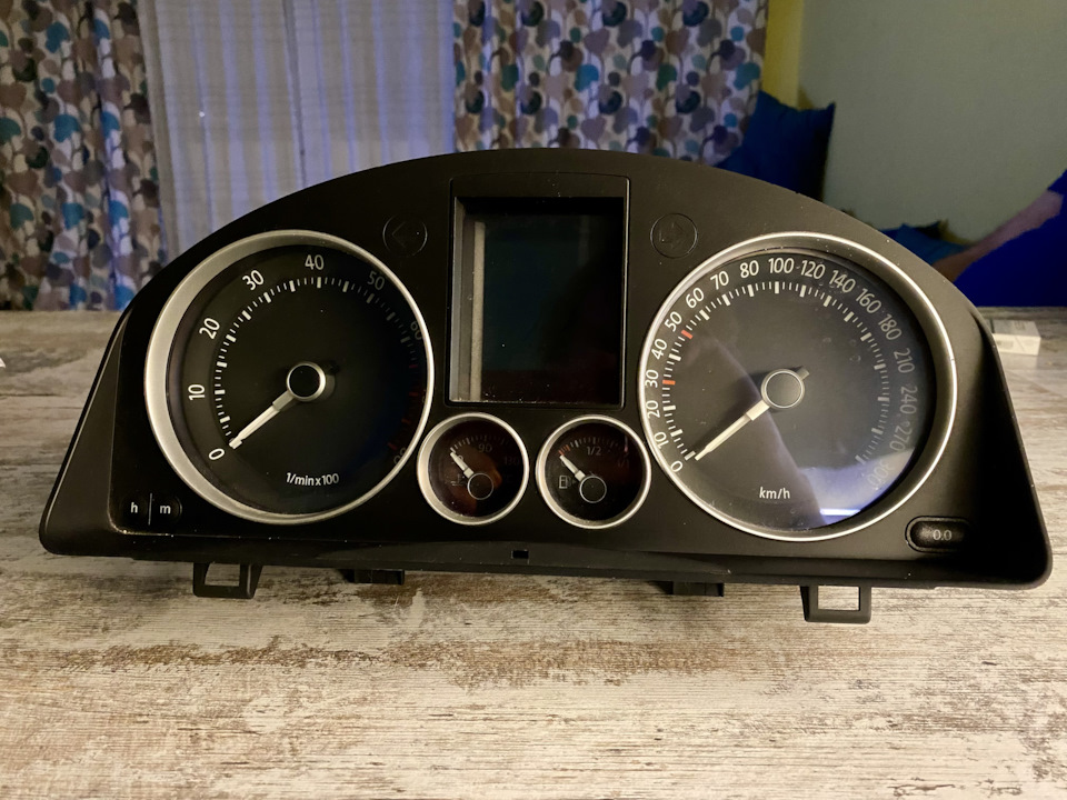

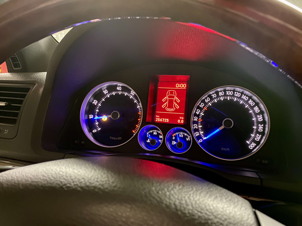

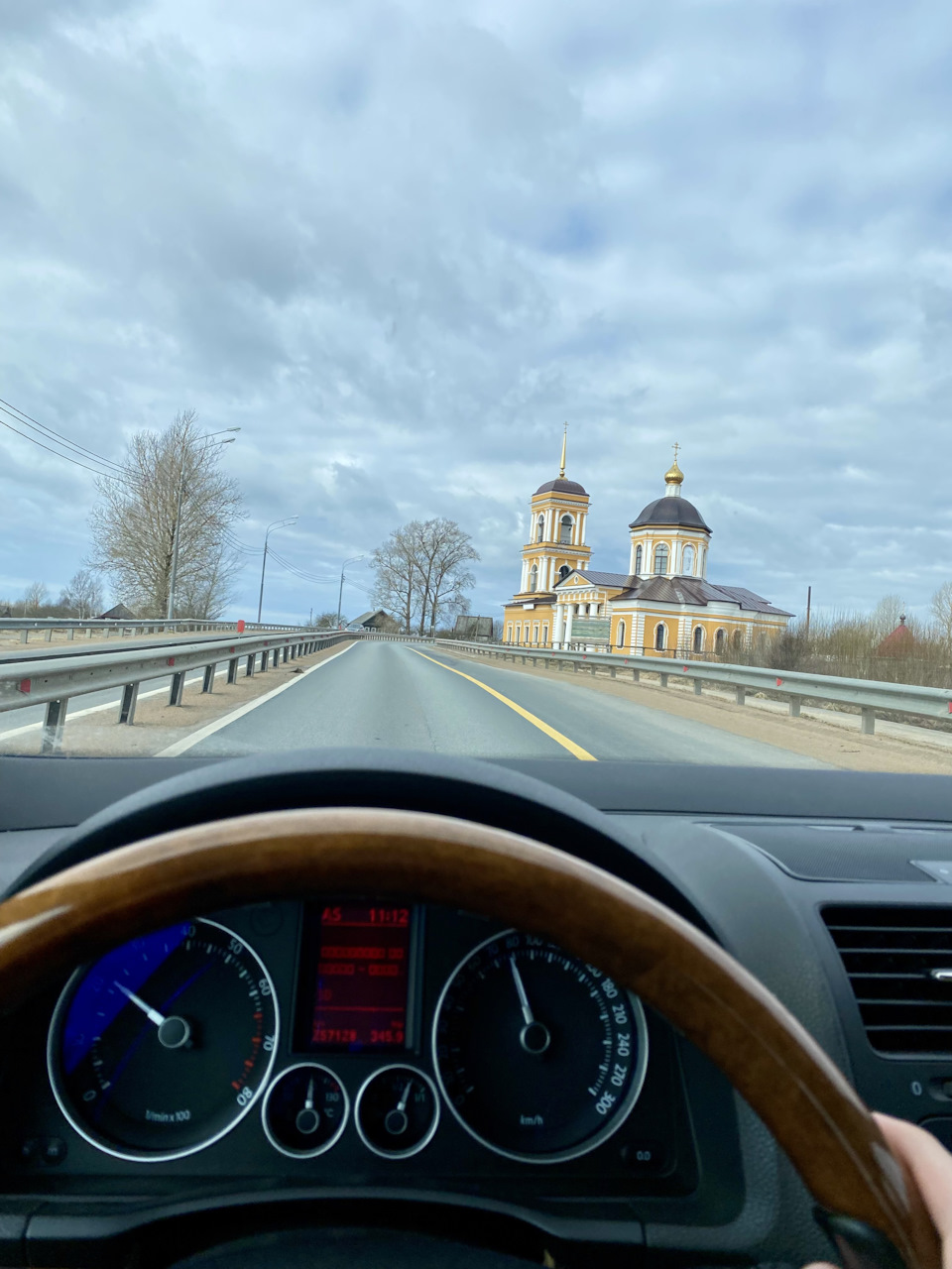

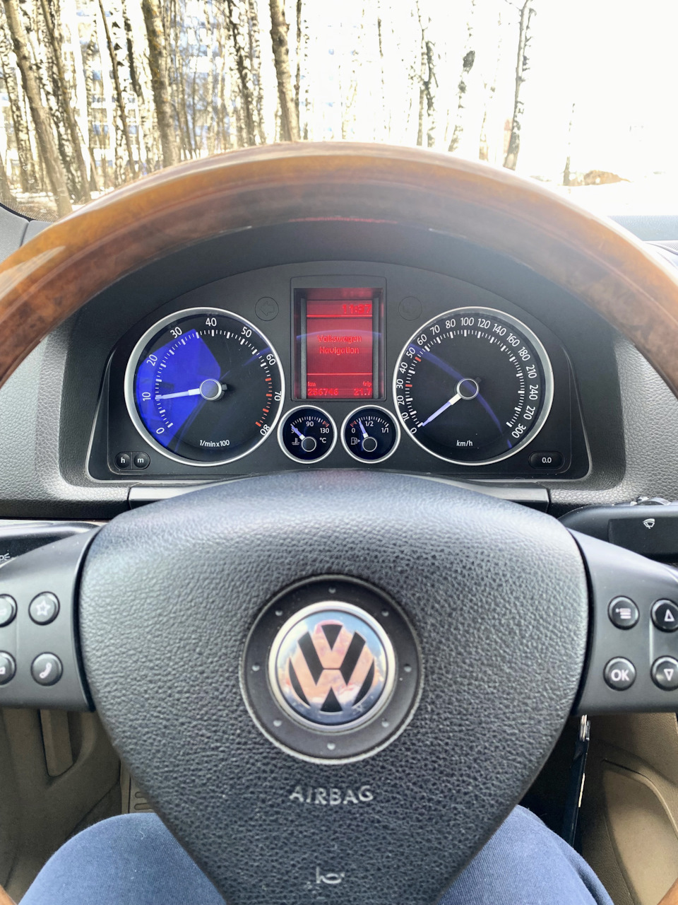

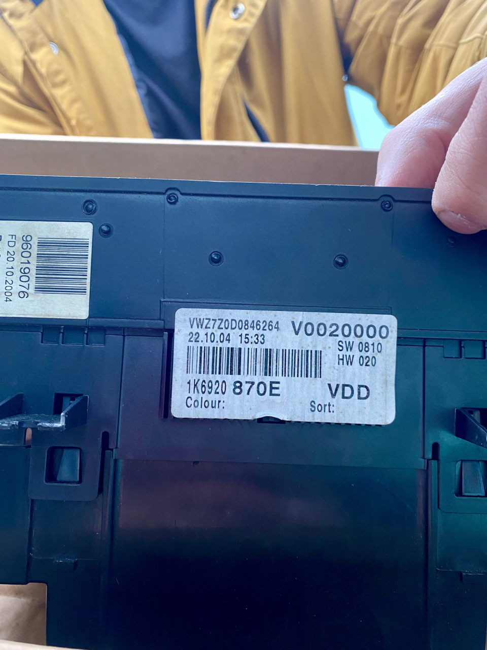

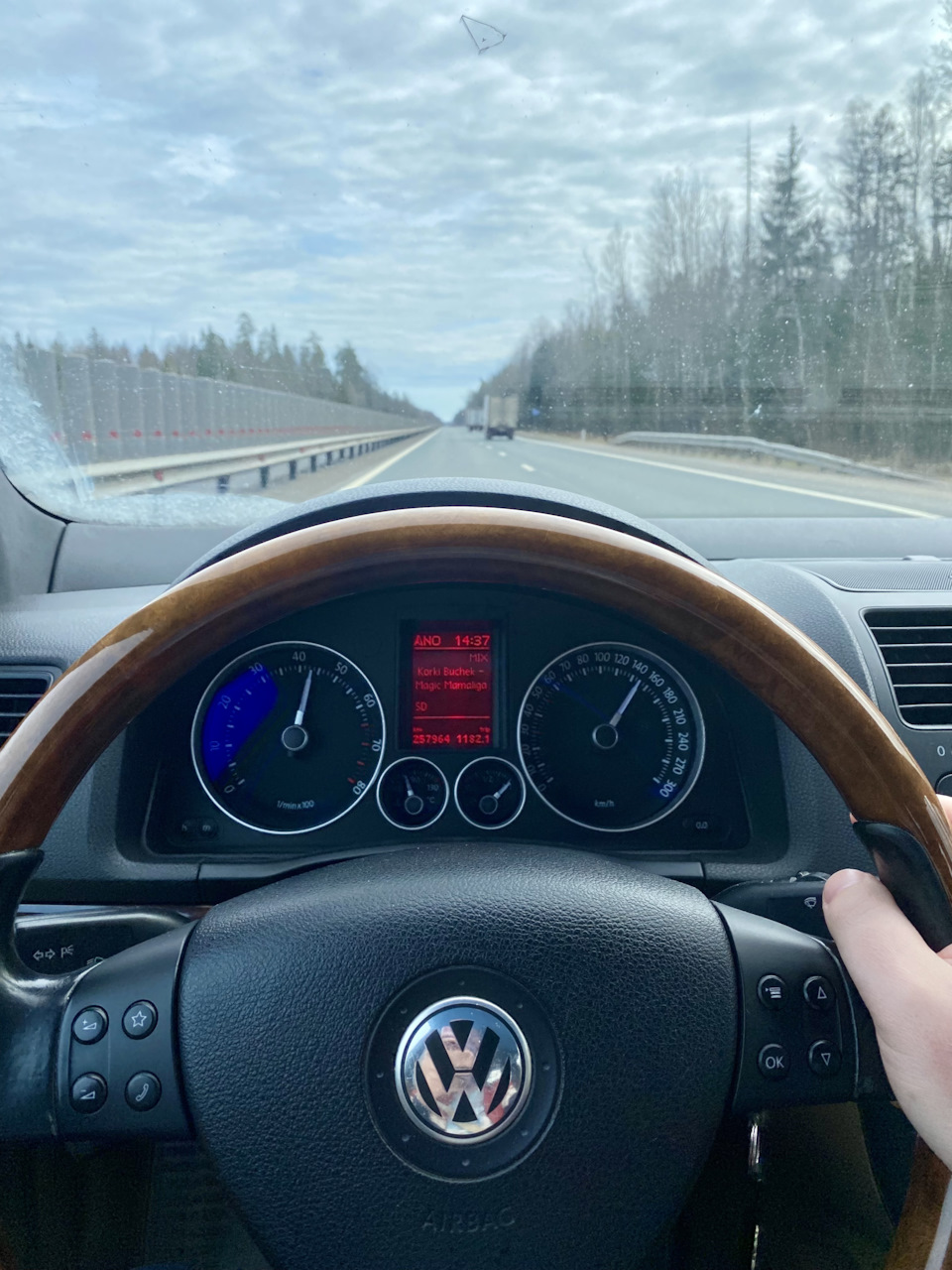

один из косяков был с приборкой.
так как он англичанка, то температура была в Цельсиях, а скорость была в милях.
наивный пачафото нашел донорскую гти приборку, переставил шкалу, и получил:
70 по приборам, 109 по факту.
это же не дело? правильно.
поиски решения заняли пару лет.
для начала обратился к Andrey-NA, получил ответ — старая приборка, не знаю, не думаю, может да, может нет, а может пошел я.
потом по работе столкнулся с онлайн-программированием от Pashustic, обратился к нему — мудрые слова вроде «мальчик, теряйся».
вагбратство 🤝 мое отдельное почтение, господа.

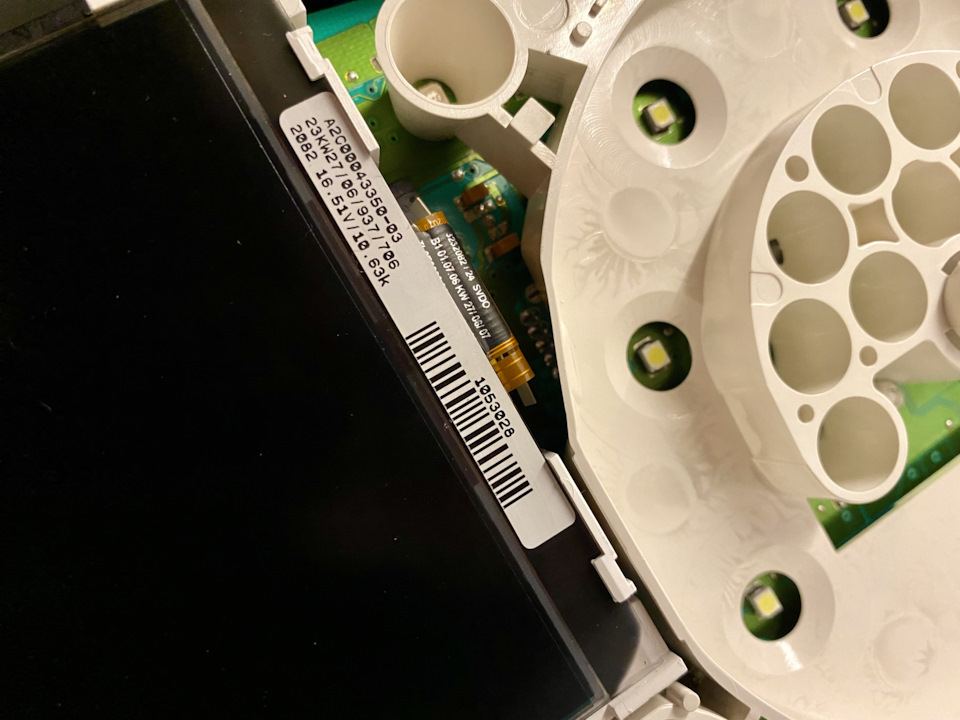

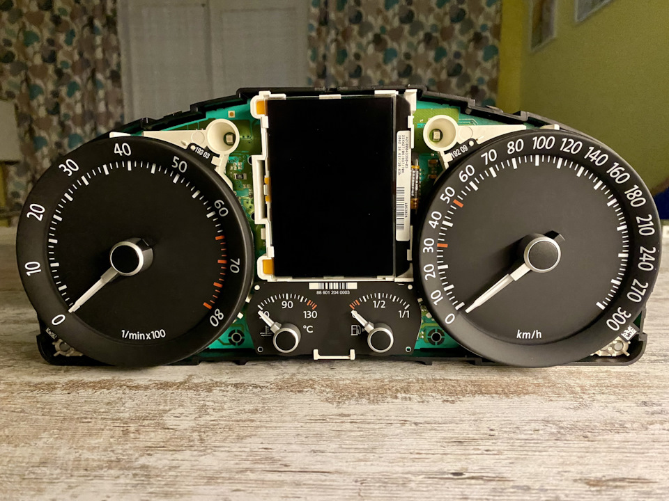

дальше уже как договорился с добрым nk-pasha, даже отфоткал артикулы приборок:
гти европа
р32 англия

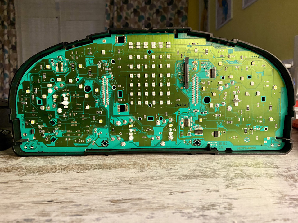

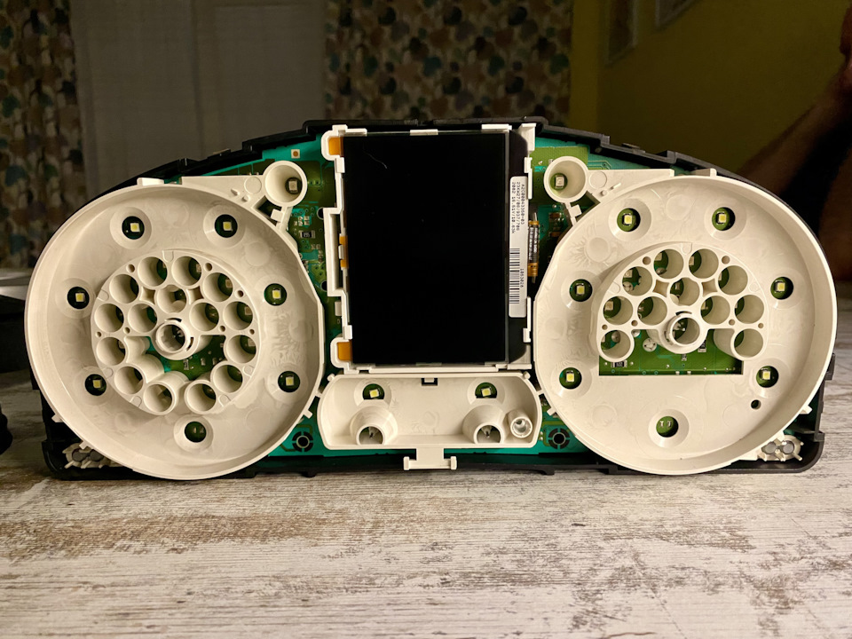

но вдруг в Москву пришли снегопады, а с ними и AleXToM70, который успешно обкатал решение вместе с PavelEcho
что для этого нужно было сделать?
снять и разобрать приборку.
херня делов.
попутно устранил причину периодического угасания центрального дисплея — он тупо не был вщелкнут до упора. видимо житель туманного альбиона, или курвабобэр ковырялся в приборке и недопетрил до такой мелочи.
разобрали? на самом деле это не обязательно, так как нужна малая плата, которая половинится лопаткой и откручиванием пары торксов на тыльной стороне
но раз уж разобрали — детейлинг.
прокладка!
дальше нужна была прищепка и ноут на винде.
здесь благодарность улетает iam-anatolich, который любезно сделал эту процедуру и отправил дамп Саше AleXToM70
день Х — установка и тесты.
бинго! первая крутится в 40-50, а не как раньше. победа!
или не совсем победа?
размял косточки по паркингу, наметил дальнейшие планы, припарковал обратно.
еще раз огромнейшая благодарность AleXToM70 и до новых встреч в эфире!

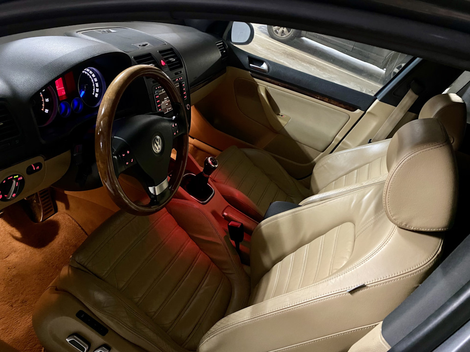

что ж, 29 февраля — отличный повод чтобы написать пост о редких ништяках.
спойлер: этот пост для тех, кто соскучился по бежевым историям, и грустил, что история бежевизации окончена. а вот и нет.

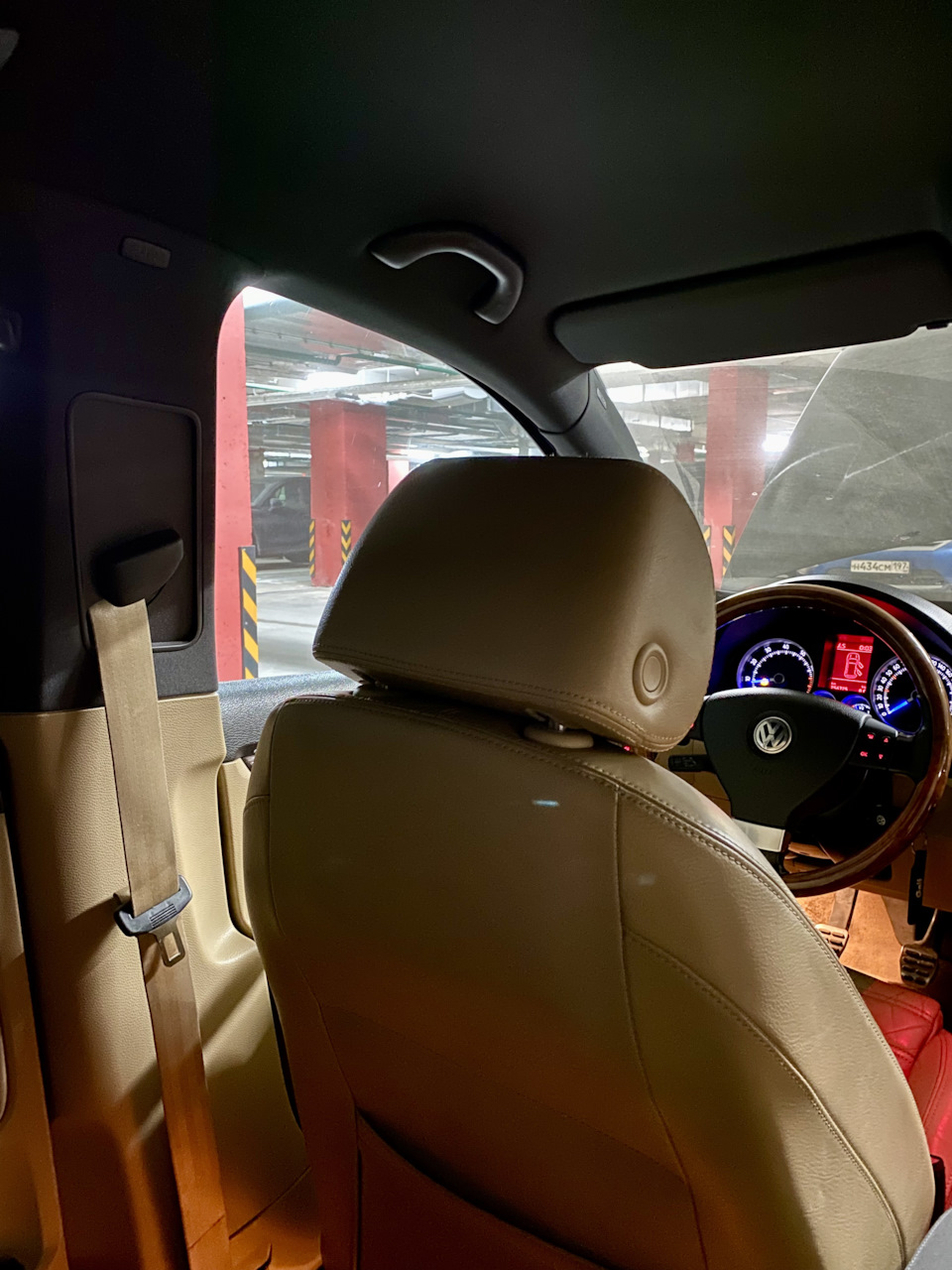

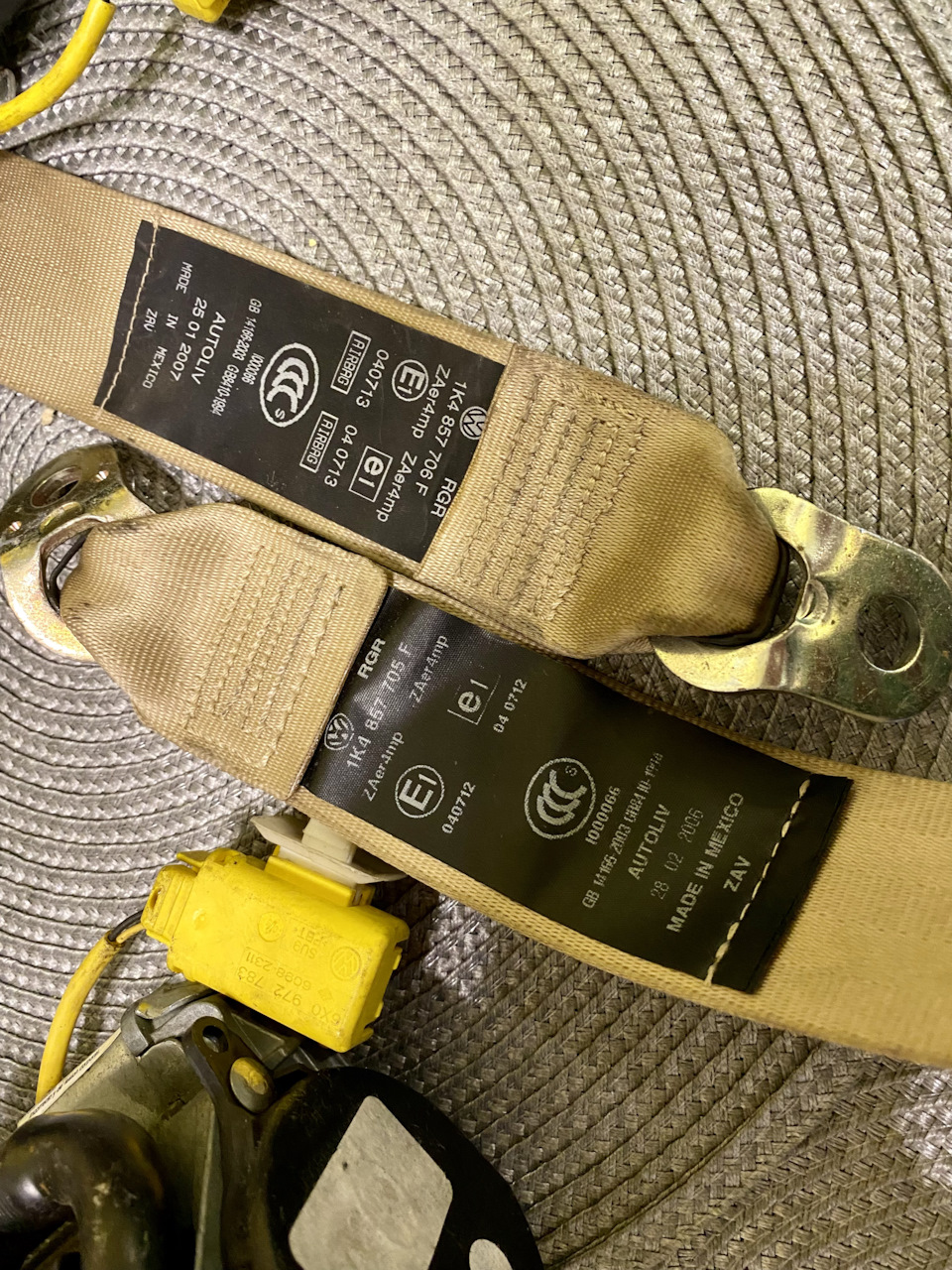

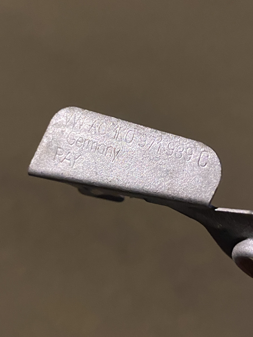

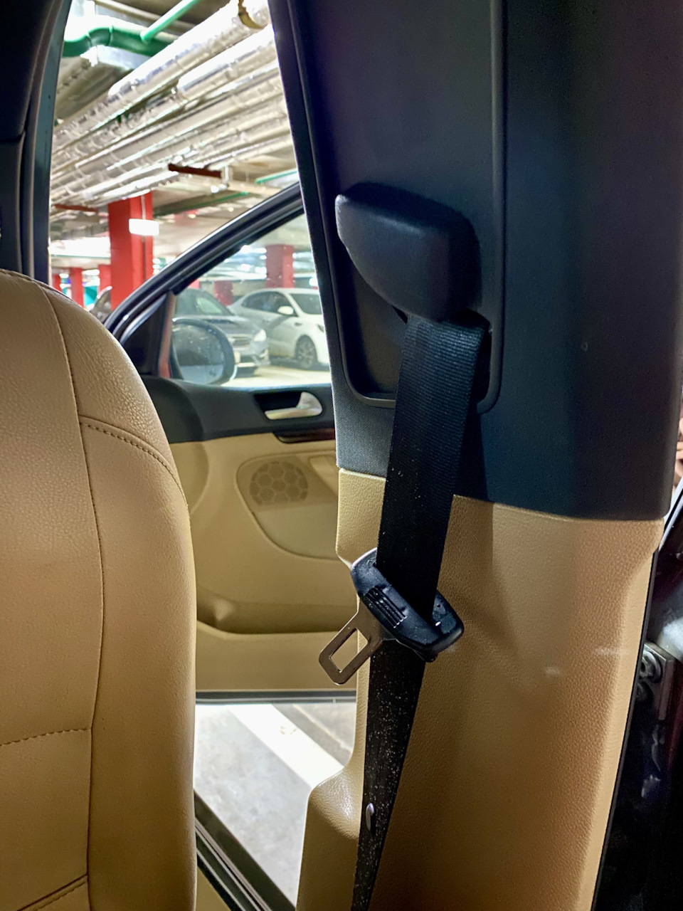

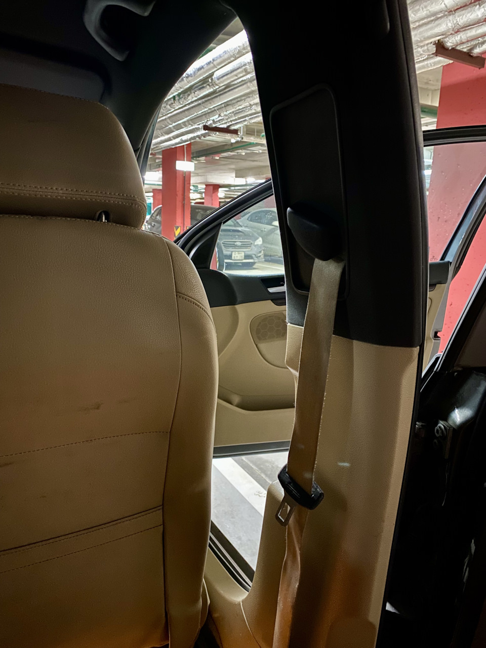

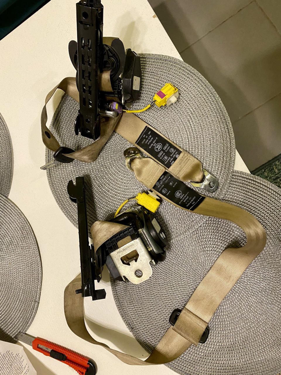

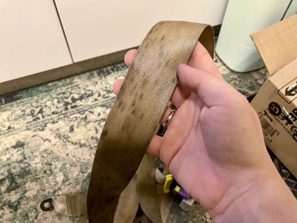

собственно как-то вечером наткнулся на продажу передних бежевых ремней.
не то что бы я за ними гонялся, и черные хороши, но захотелось добавить уюта и светлости в свой салон. поэтому отдельное человеческое спасибо улетает npapirosov за то, что выкупил их и отправил мне.

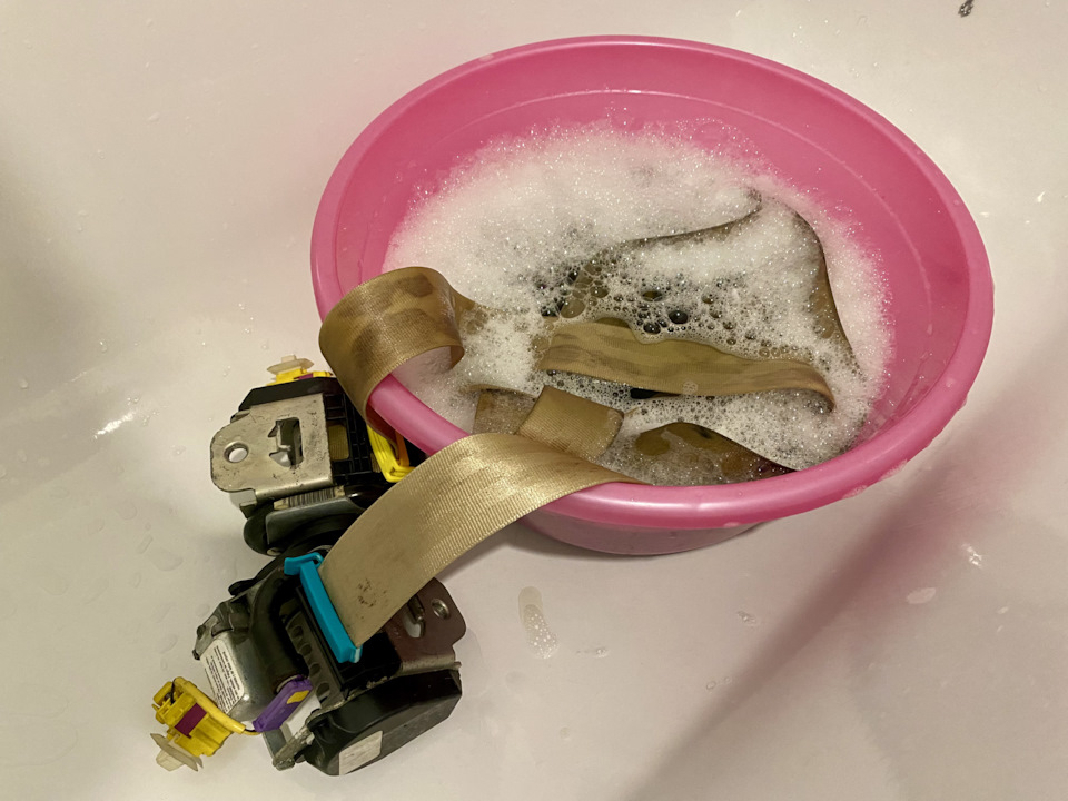

естественно, грязное в тачку ставить грех, поэтому нужно было как-то их очистить.
хозяйке на заметку — с задачей изумительно справился кислородный пятновыводитель, который я любезно одолжил у супруги. отметил бы ее, но ее тут нет.
никаких щеток, губок. просто замачиваем в кипятке и ждем. один отмылся с двух замачиваний, второй — после четырех.
в последний раз взглянем на черные:

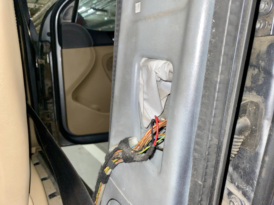

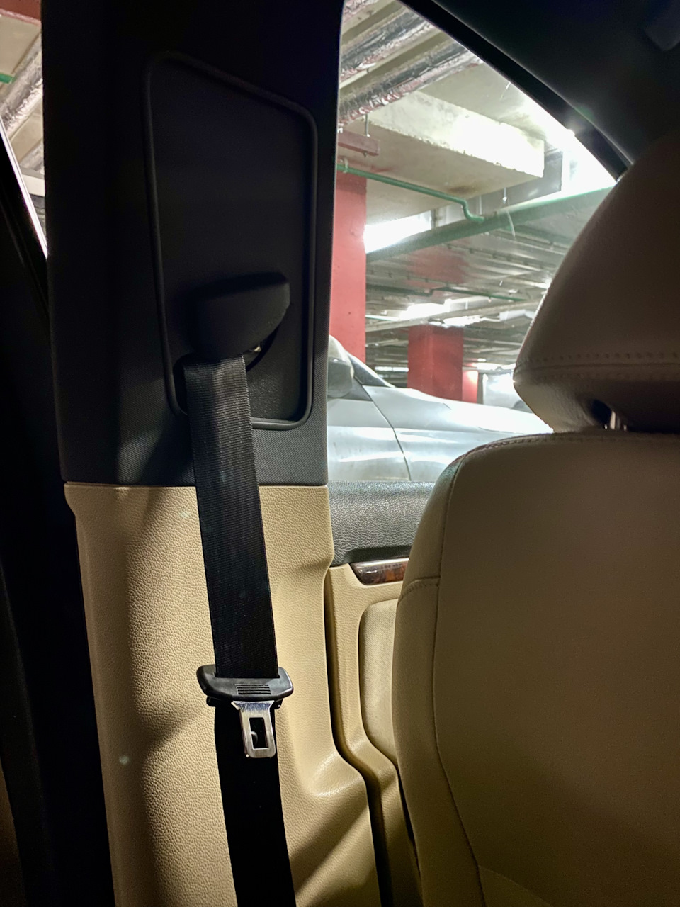

и приступаем к замене.
для замены потребуется:
— spline m10
— трещетка, да посильнее
— лопатка, ковырялка, кредитка
— перчатки
— отвертка/головка т20
— 3,5 часа терпения
— прямые руки
хоба, пакетики с запрещеночкой в скрытых полостях

весна в столице в этом году началась рановато, но уверенно. пришло время достать пыльного из подземки.

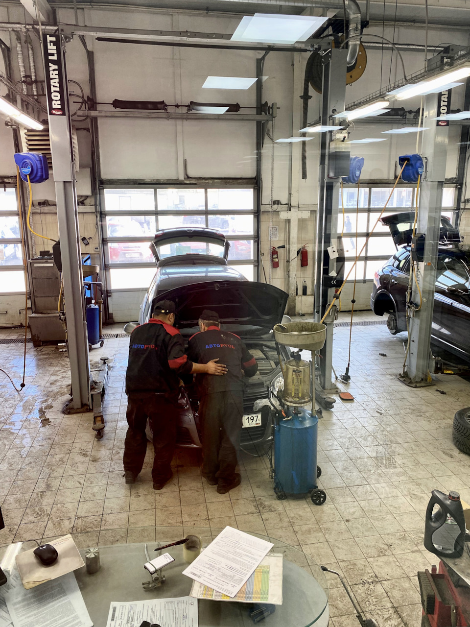

пока лужи подсыхали, подзатарился детальками для ТО, так как предстояла поездка в СПб.
из проделанного:
— замена масла двс с фильтром
— опрессовка системы ОЖ
— замены пыльника шрус внешнего левого
дальше — поездка в СПб.

заметил, что сдохла кнопка заднего левого стеклоподъемника.
в запасах у себя нашел новый Borsehung
по сравнению со всякими алишными — небо и земля. прям качественный. не люфтит, не болтается. заменил.

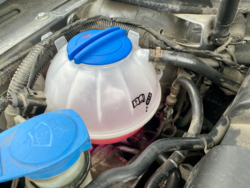

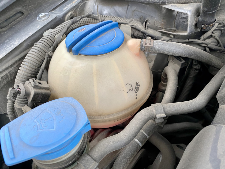

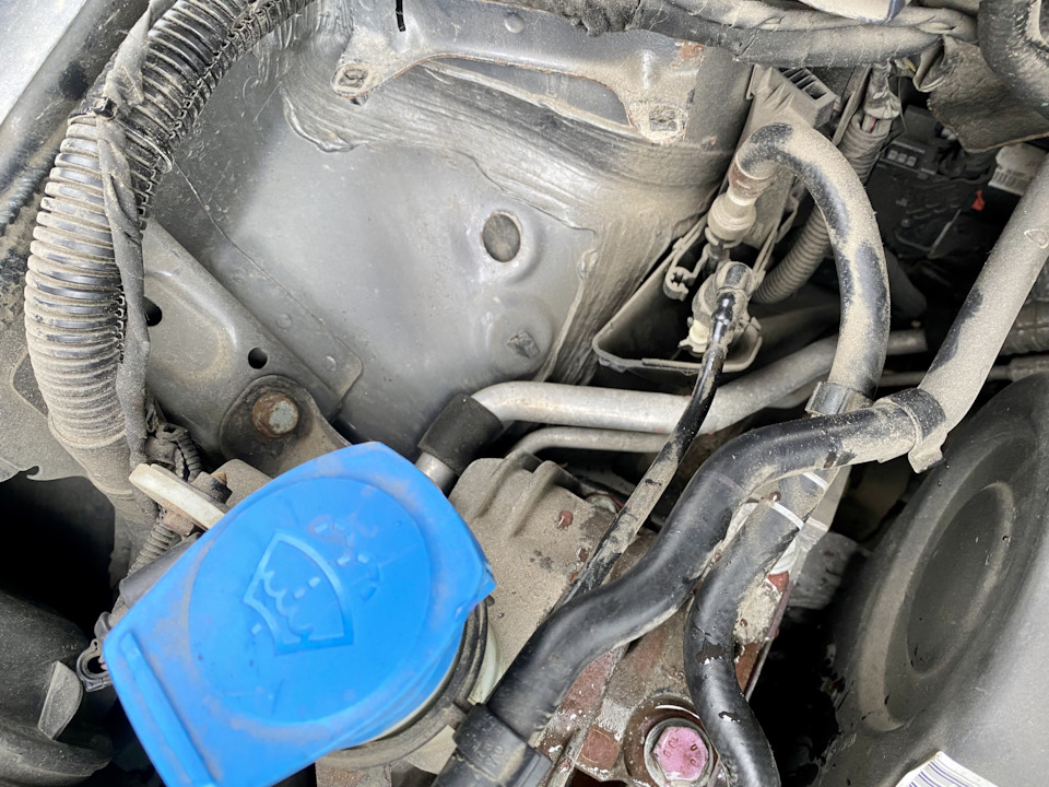

попутно вспомнил, что никогда не менял крышку расширительного бачка.
а раз уж крышку, то и бачок менять, ибо недавний случай с обломившимся штуцером обратки у mrEcko об этом напомнил.
заказаны ориг крышка и ориг бачок.
менять решил сам, че уж там.
из инструмента нужно:
— отвертка/любой инструмент с головкой т25
— съемних самозатяжных хомутов (я давно пользуюсь проверенным Дело техники 821002)
— перчатки
— тара для слива антифриза
— 0.5 воды чтобы замыть капли антифриза
— прямые руки
доливаем антифриз, и радуемся проделанной работе. мойку подкапотки оставлю до майских.

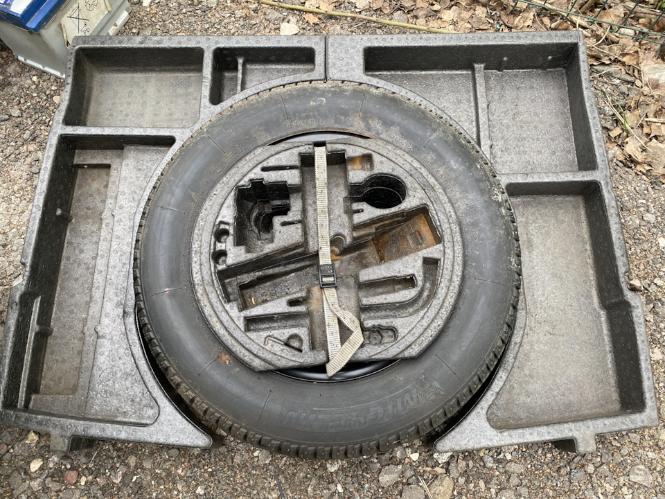

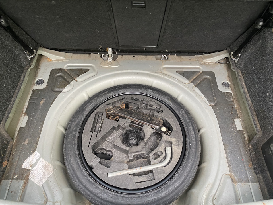

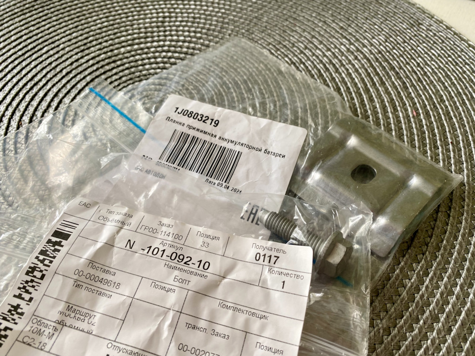

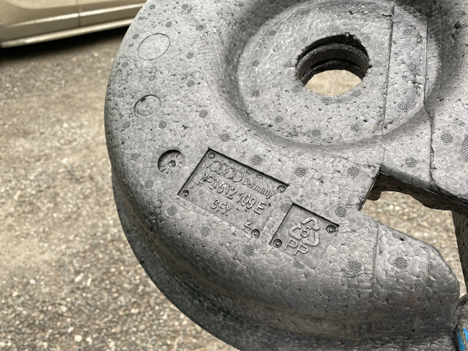

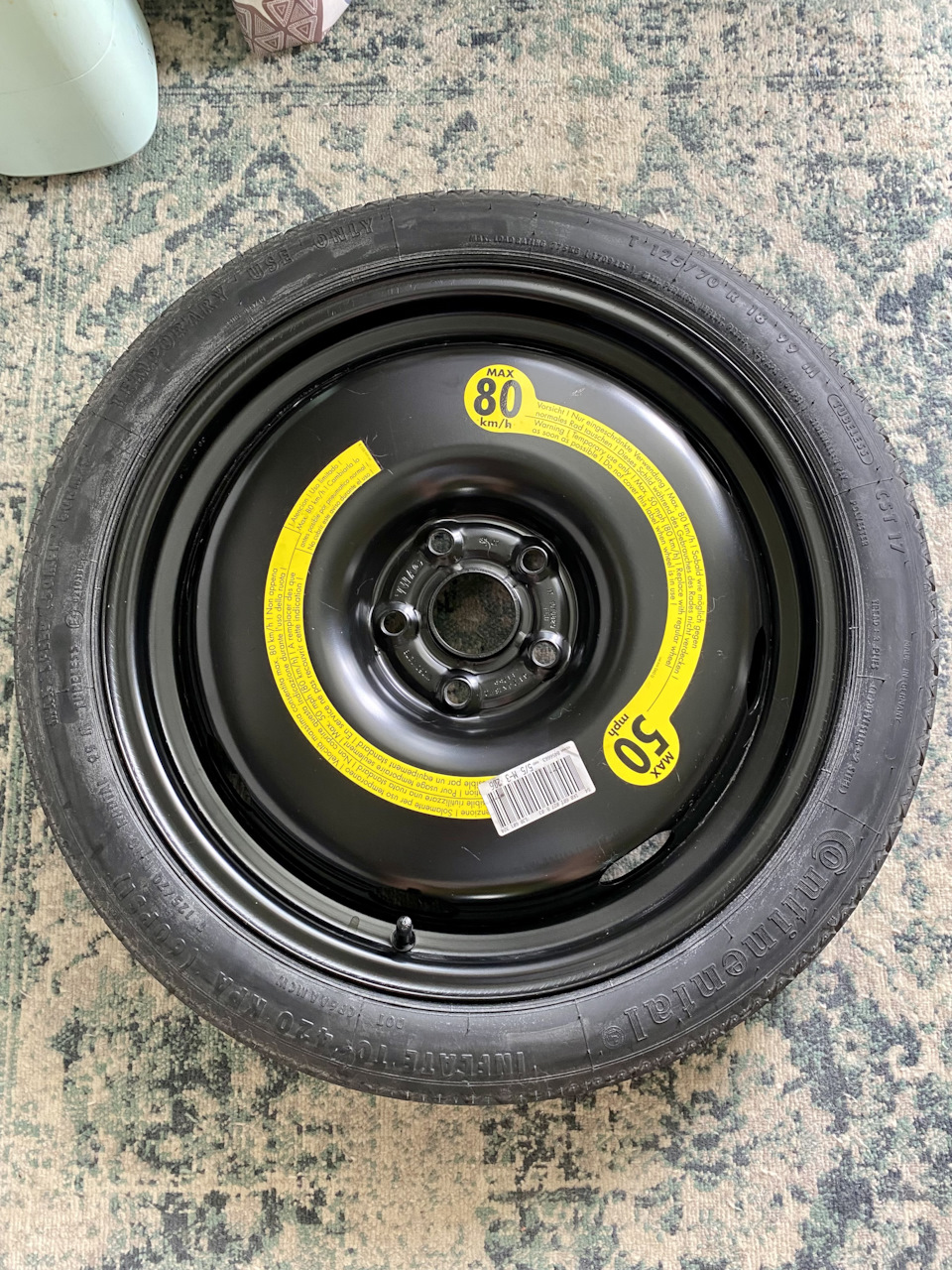

когда-то давно просрал прижимную пластину АКБ и болт для нее. восстановил справедливость.
с момента, как поставил 312ые тормоза на перед, в глубине души переживал, что моя 15 полноразмерная не налезет. и в случае чего, в дороге придется перекидывать два колеса, с зада на перед, а эт не комильфо.
была найдена новая 18 докатка
и ложемент в нее

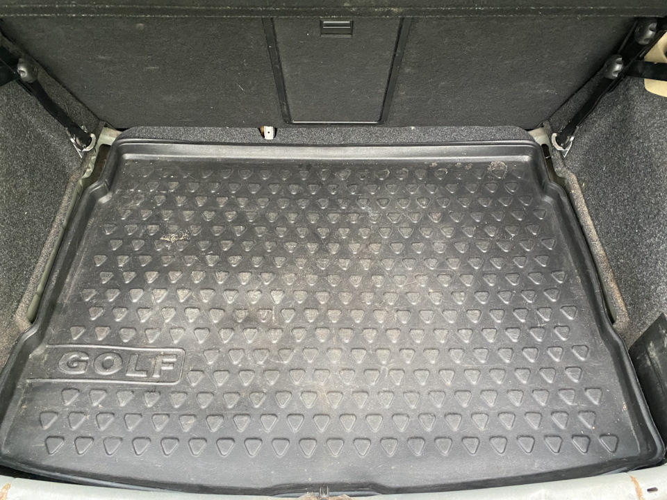

по итогу получаем опцию «низкий пол багажника», и дополнительные поиски боковых обшивок, пола багажника, и нижней накладки дверного проема багажника. но эт решаемо.
теперь освободился ложемент под полноразмерку, 15 новая заводская запаска и вставка в нее. кому нужны — обращайтесь.
в завершение — фотонька
веду канал об автомобильной жизни
t.me/lebrichka
pacha вне форума   Ответить с цитированием
Старый 11.10.2025, 21:03   #355
Аватар для HashFish
Das Auto - Golf 6 Plus 1.6 МКПП
Железяки в багажнике, которые в проушины прикреплены - это что такое?
HashFish вне форума   Ответить с цитированием
MikaZX (12.10.2025)
Старый 12.10.2025, 09:30   #356
Аватар для pacha
Das Auto - VW Golf V 1.6 BSF 2005
Сообщение от HashFish Посмотреть сообщение
оригинальная металлическая перегородка багажника
